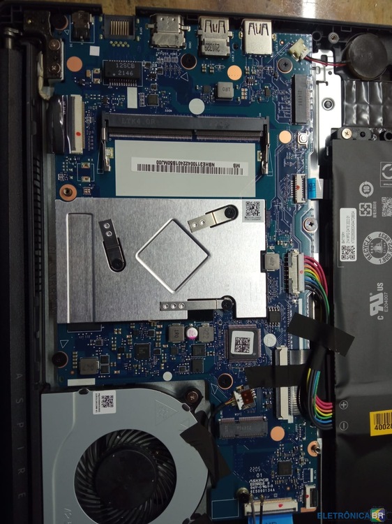

 dúvida Acer E5-575 / DAZAAMB16E0 rev E ZAA X32 / não utiliza a bateria mas reconhece
xevete respondeu o tópico de xevete em Notebook's
Ola, sim, eu até mencionei no post que testei ele com o multímetro para garantir que estava funcionando, mesmo com a tampa (ou pressionado com uma fita) ele não carrega, ao plugar o carregador a luz fica laranja por 2 minutos (SEM PISCA) e desliga depois. -
xevete postou um tópico em Notebook's
Este notebook sofreu um pequeno derramamento de líquidos e a tela começou a piscar ocasionalmente. Identifiquei corrosão na trilha e no terminal do sensor Hall, responsável por identificar a tampa fechada. Realizei um reparo com solda e, após isso, o problema desapareceu, e o notebook funcionou perfeitamente. Alguns meses depois, o notebook retornou para a troca dos alto-falantes. Após a substituição, ele não utiliza mais a bateria: fica em 11%, não carrega e, se o cabo de energia for removido, ele desliga e não liga usando a bateria. Já testei o botão que a tampa pressiona e ele está conduzindo corretamente. Não sei o que fazer, pois a bateria funcionava bem até eu realizar a troca, sendo que nem sequer toquei na placa, somente na carcaça. Valeu, pessoal! -

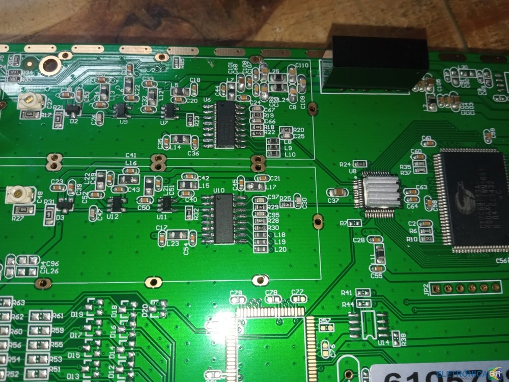

 resolvido Osciloscopio HANTEK 6022BE liga e se desliga - A0505S-2WR apresenta 250mA fora da placa
xevete respondeu o tópico de xevete em Ferramentas para eletrônica
Obrigado, não estava em situação no momento de comprar outro, me favoreceu muito conseguir reparo.- 29 respostas
- osciloscopio
- hantek
- (mais 8)
Pessoal, venho dar as considerações final e agradecer a ajuda recebida. Troquei os componentes em questão, acabei pegando da china, não consegui no Brasil, tive de pegar o 74HC4051 soldado em uma plaquinha, dessoldei ele e coloquei na minha placa, aproveitei e troquei os 2 canais e guardei o velho que ainda funciona. Esta tudo funcionando como deveria, percebi um pouco a mais de ruido, pode ser do A0505S-2WR de outra marca os por ter mechido muido na placa toda, stress nos capacitores, mas isso não vai me atrapalhar tanto. Valeu pessoal, caso resolvido.
- 29 respostas
- osciloscopio
- hantek
- (mais 8)
Eu testei ele sozinho acontece a mesma coisa, ele funciona alguns segundos e para, e na placa só com o canal que funciona tbm, a mesma coisa, agora ele ta batendo 1A ligado sozinho direto na fonte, creio que o 74HC4051 deva ter caido a resistencia e acorrente subiu muito e danificou ele, pode ter sido a aorigem do problema. Sobre medio o CI fora, sim ele apresenta agora 3 ohms nos termianis de alimentação.
- 29 respostas
- osciloscopio
- hantek
- (mais 8)
Pessoal, aparentemetne identifiquei o problema, retirei a fonte A0505S-2WR e liguei, ele foucou ligado por horas, mas claro, sem ler os canais, alimentie então com 2 fontes 5V externas ligadas em serie para ter o -5V GND +5V e nisso o U6 aqueceu muito, retirei ele alimentei novamente, ele funcionou (somente o canal 2 obviamente), rentão troquei o U10 para o lugar do U6 e o canal 1 passou a funcionar e o 2 não (como esperado) e não desligou mais. Liguei o A0505S-2WR sozinho ele aquele cheogu a consumir 1A da fonte e queceu muito, então ele também tem problemas. Vou provdeinciar compar um A0505S-2WR e 74HC4051 e colocar ele para funcionar novamente. Por um acaso alguem daqui do forum tem algum desses componentes para me vender?
