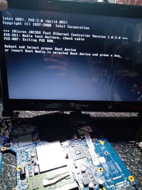

  2. Fiz reflow e voltou a funcionar. E você deu a mesma dica! Obrigado pelas dicas amigo. RESOLVIDO.

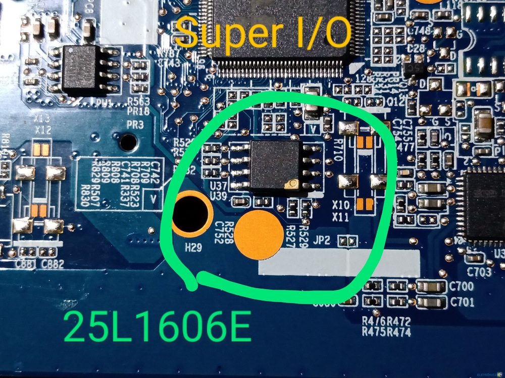

  12. Aparentemente a BIOS está trabalhando, só não se sabe se o firmware está corrompido.
  13. Galera, o esquema que eu baixei é diferente da serigrafia, mesmo que a placa seja idêntica. No esquema a BIOS é U5, mas na placa com defeito é U37/U39, conforme foto. Portanto, alguém teria o schematic para essa placa W244BUQ, bem como o firmware? Obs: Nao tem Tensão VCC com a placa desligada, ou seja, não está sendo alimentada pela bateria. Apenas é alimentado em standby.
