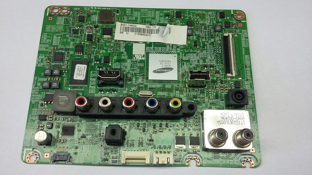

  6. Boa tarde, estou com uma TV/monitor Samsung modelo LT24C310LB com o CI LED driver IC1701 torrado, não sendo possível identificá-lo, consegui apenas ler o final do código "5013R", se alguém tiver o esquema ou puder passar o código deste CI, agradeço.
