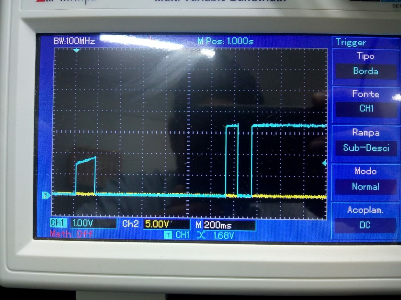

  22. Acabei de tirar de uma placa que está normal. Achei uma placa aqui, ela só não gera imagem. Peguei o p2808 dela e a eprom tbm, mesma coisa. Meus bons, o SUS C, com a placa desligada, deve ficar em nivel alto, certo? @CJ
  23. Conferindo o pin 33 com a placa desligada após ligar sozinho (ainda com a fonte conectada), não há tensão no pin 33. Ao pressionar o botão, aparece o que postei na foto acima. Penso que seja o delay do p2808.
  24. @cristi Rapaz, tem uma entidade aqui. Olha ai a queda que tem no pin 33 ao ligar a fonte. Ele começa alto, cai e vai a alto novamente, ai a placa liga. Mas é muito rapido!
  25. Pin 18: 3.4v pin 33: 3.3v
