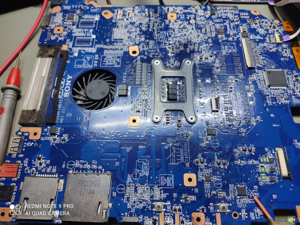

 em análise sony vaio PGC-71911L mx240 - DA0HK1MB6E0 - não liga - sem 5v

mais uma vez desculpe a demora, e nao precisa pedir desculpas não, tu ta ai sempre ajudando varias pessoas, alem do seu trampo tbm, nem esquenta... tmj 1- NBSWON# e EC_PWRBTN não tem tensão mesmo... 0v 2- opção então seria trocar o IO neste caso correto? 3- isso mesmo é uma placa que liga o botão power, mas nao tensão nos pontos que vc solicitou. ----------------------------------------------------------------- eu relendo os post tambem notei algo que nao citei( na realidade eu tinha escrito mais acho que nao enviei, seila oque ouve.) que seria: Quando eu vi que não subia 5v na pl14 procurei por curto e nao achei, oque eu fiz? _Injetei 3v no testpoint do pwm PU9 do pino 14 , então subiu a tensao de 5v ,,, OTIMO entao medi alguns pontos e vi que tinham subindo esta tensão fui e apertei o power.. e entao a placa ligou e funcionou deu video e tudo mais. QUE MARAVILHA.. blz... entao pensei VOU FAZER UM JUMPER né? a nivel de teste né ja tinha ligado mesmo tava felizao ai que fiz um jumper da PR96 que é onde tinha tenão standby de 3v... ai deu KAKINHA.. ela nao ligou mais... e ficou apresentando este curto de 0.23 foi ai que ferrei com tudo?? acredito que sim :( ps: eu tinha mais que certeza que tinha escrito esta parte ... mais li , reli e nao achei... ;/ sei que isto tbm pode fazer grande diferença pra tu analisar e desta vez mil desculpas mesmo....não sei onde esse post foi parar..... ------------------------------------------------------------------ 29 respostas

boa noite, esse teste que faço com o negativo no terra da placa, apresentando essa baixa resistencia, oque seria um curto nao? por ser tao baixo a medição? tanto no gate pq66 quanto no pino 14 do pwm, e no pino 8 do IO (no kr18) apresenta esse *curto de 0.20 ohms(seria ohms certo?) isto sem a placa estar energizada... apresenta este *curto correto? como ja retirei o pq66 e continuou nos pad mesmo valor retirei a resistencia kr118 e cotinuou mesmo valor no pad acredito que seja o PU9 entao? resumindo o processo que realizei e fiz a até o momento.. - ao colocar fonte na placa, sobe tensao de 3.3v (mas a de 5 não) tu disse que so subiria apos o start... entao esta correto. - na bobina pl14 que seria do 5v fica com 0.23v (com energia na placa) (sem energia nao apresenta curto na PL14) - na PR118 (essa que habilita o 27 do PU9 - EN2 3VEN) apresenta 4.98v (aqui nao era pra ter 3v somente?? - na pr98 3.3v 3V DH NBSWON# e EC_PWRBTN esses aqui estao zerados e continua zerado ao pressionar o botão Power pino 102 tem tensao 3v pino 117 SUSACK# tem tensão de 1.2v pinos 64 e 85 estao com 3,35v botao power 1,5v e nao liga ( ao apertar a tensao cai e volta) (oque fiz em primeira teste foi injetar 3v no testpoit *como citei em post** do pino 14 do pu9 com a fonte 3v e tinha um consumo de 100ma) e subiu as ten'sao de +5 S5_ON depois disso começou a apresentar esse curto** de 0,20 e quando injetei novamente foi para 400ma mas não ouve queda da voltagem ou seja na fonte ficou 3v com consumo de 400ma como se algo tivesse dado curto/fuga/(nao sei) entao ele ta consumindo amperagem mas nao baixa a voltagem continua estável na fonte com 3v espero que tenha entendido, e eu compreendido em que pé estamos com essa novela dessa placa..- 29 respostas

Desculpe a demora para responder, que trabalho e consigo mecher quando chego em casa, hj cheguei no horário entao consigo ja enviar.. desde ja muito obrigado pelo tempo e paciência. vamos lá pino 117 SUSACK# tem tensão de 1.2v (***nao entendi ainda oque é esse sinal SUSACK# ) oque quis dizer que quando coloco multímetro continuidade em resistência e meço o pino 8 do pwm, (terra na carcaça com positivo no pino) assim como nos pad do q66 (que removi ele para ver) esses pontos apresenta o valor de 0.20 (seria baixa esses pontos nao?) quase um curto que é quando zera ou estou equivocado no meu raciocinio?) entre o source e gate do q66 tambem fica 0.215, no KR18 do lado do I0 tambem esta com os 0.20 quando eu tiro o pq66 da placa ele ta ok, e fica nos PAD 0.20 acho que consegui me melhorar agora... não apresentaria nada de curto (testei direto na bobina. e nela não apresentaria nada de curto . se eu colocar energia na placa.... PL14 0,23 PR95 0,23 sem q66 sem dreno 9v fonte 0v porta 0v- 29 respostas

pino 17 0v .. (que seria do IO - CPU_TMP_ALARM ) porem se eu tirar ele de placa ta OK medindo nos pad sem ele.. da 023.1 que é a mesma coisa que da no pino8 do pwm PU9 ta com resistência baixa - nao da infinito ja no pq65 acima dele da OL que é da linha S5_ON ( so estou citando para eu compreender melhor tambem )- 29 respostas

O resistor ja esta no local novamente, com ele ou sem no local da 0,40 de resistencia os pinos 64 e 85 estao com 3,35 O resistor ja esta no local novamente, com ele ou sem no local da 0,40 de resistencia os pinos 64 e 84 estao com 3,3v- 29 respostas

o kr18 fora da placa ta dando 100k, se eu medir nos pads sem o resitor ele ta dando 0.40 tensao do power zera ao apertar NBSWON# e EC_PWRBTN esses aqui estao zerados e continua zerado ao precionar o botao power (testei com multimetro) seria isso ou com osciloscopio? e no pino 102 tem tensao 3v- 29 respostas

no pino 14 nao tem tensao alguma.. tem um testpoint proximo dele... se eu injetar tensao coloquei 3v 1500ma ha m consumo de 174 mas nao ha queda de tensao estou seguindo a logica corretamente? tambem reparei que essa linha liga no super IO pino 8, tem um resistor ali KR18 de um lado +3vpcu que na atualidade ele ta 0 e na PR97 ta com 0.23v assim como o mesmo ta apresentando na bobina PL14 essa placa nao tem que subir as tensoes de 3 e 5 antes do power? pq nao liga e no botao do power chega 1.40- 29 respostas

este resistor esta com 1.3ve resistência de 28k se não for pedir demais. qual será a ligação desta linha Thermal Protection for VEDS, com a alimentação da linha 5+, para eu entender sua linha de raciocínio .- 29 respostas
