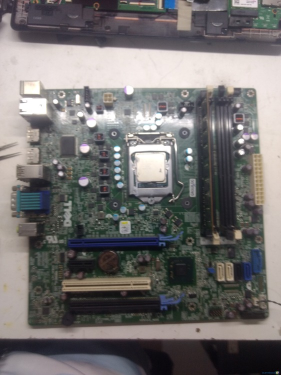

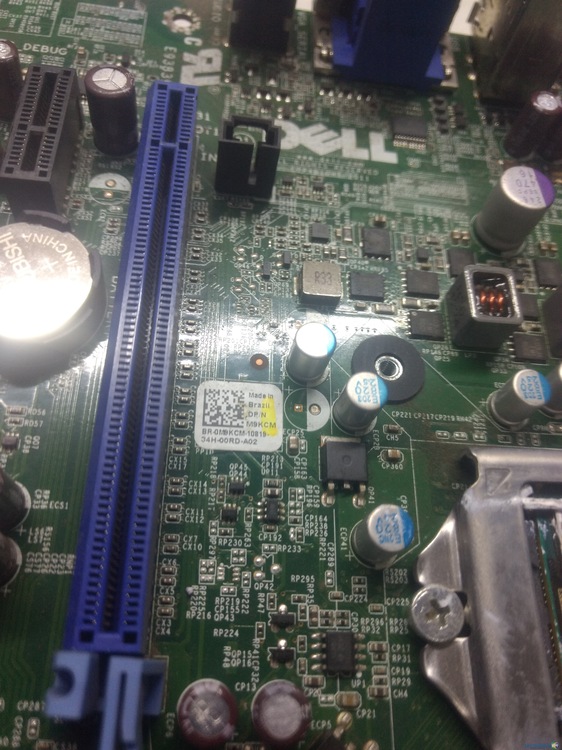

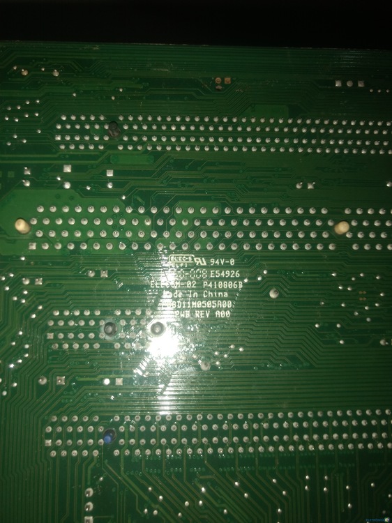

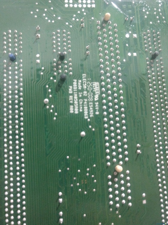

Dell - M9kCM - liga ao plugar na tomada e não sobe video
Boa noite pessoal estou com essa placa não sem bem se esse é o modelo mas vou postar fotos de todas descrições daí qualquer coisa corrijo o título estou com o seguinte problema ao plugar o cabo na fonte a placa liga sozinha e não sobe video processador e memória estão ok fonte tbm e o processador não esquenta já coloquei outro processador e mesma coisa
