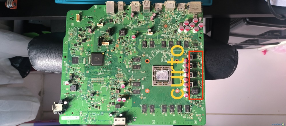

Thiago kbca postou um tópico em Vídeo Games
Fala galera, blz? Estou com esse xbox one S que fica piando a fonte quando ligo na tomada. Ao testar alguns pontos na escala de continuidade, encontrei algumas situações listadas abaixo: Todos os pontos com retangulo amarelo bipam, consequentemente, os capacitores smd também dos dois lados. Outros pontos que não marquei não bipam. Onde coloquei os losangos no ponto 12p0 e no conector da fonte, só parou de bipar e subiu resistencia quando removi o indutor R47 próximo a porta usb. Os triângulos vermelhos são de componentes que acabei estragando no processo de levantar perna da bobina ou de aquecimendo mesmo nos componentes próximos. Os mosfets que circulei em verde os pinos que obtive resistencia e não bipou aparentemente estão bons e funcionais. Só removi o de baixa pois enquanto os demais estão com 1000 ele estava com 400ohms. Mesmo retirando, continuou com 400ohms. Estou praticando nesta placa para me especializar futuramente em conserto de consoles, principalmente esses One S. Gostaria do apoio de vocês para tentar solucionar esse problema e ressuscitar o bichinho! kkkkk Agradeço desde já. -

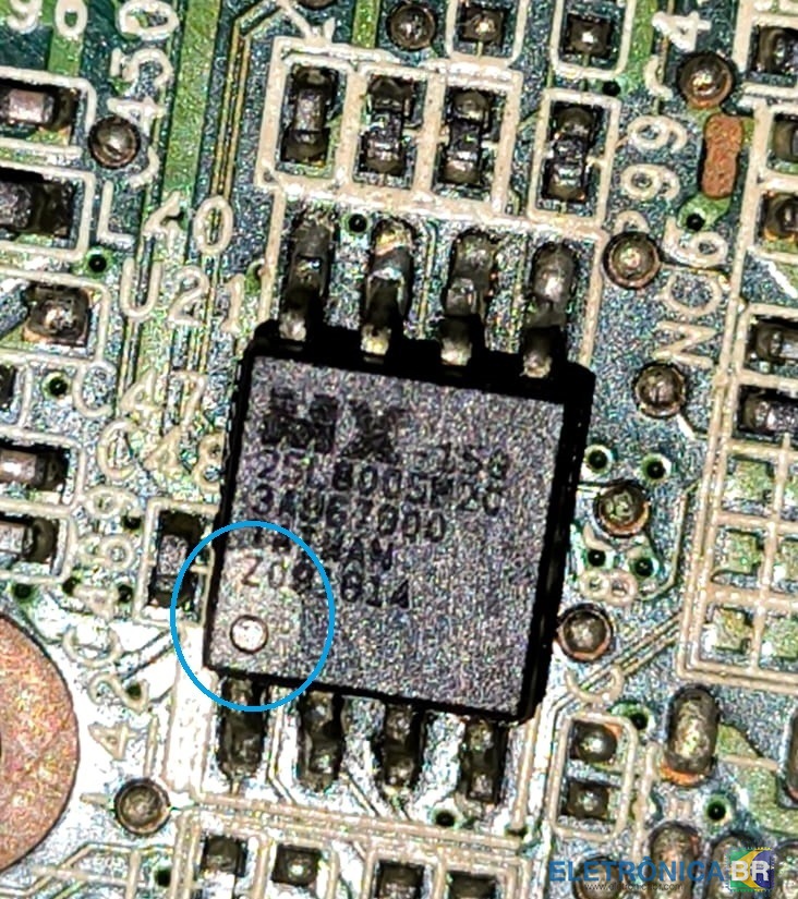

@m2302anthony Regravei 2x a bios, falando nisso até esqueci de mandar uma foto dela. Essa parte com cor diferente como se tivesse descascada é o que falam que estourou? E sobre o C28, seria esse? Se for ta zerado. -
 dúvida Positivo Premium P330B - 6-71-M74S0-D05A GP - Liga mas não dá vídeo
Thiago kbca postou um tópico em Notebook's
Fala pessoal, blz? É o seguinte, estou com esse notebook aqui que ao conectar o carregador e apertar o botão power, ele liga, a ventoinha da um giro inicial e para, mas não da vídeo de jeito nenhum. Visualmente não identifiquei nada anormal nos componentes. Mas, no toque, percebi dois deles esquentando muito, um deles a ponto de queimar o dedo. Vou colocar as imagens abaixo: Esse queima o dedo. Esse também ta esquentando muito. Quando ligo, esses Leds acendem: Eu já vi aqui no fórum pessoas com problemas nessa mesma placa, mas nenhum com esses sintomas. Por isso tô pedindo ajuda pra tentar fazer ele dar vídeo. Agradeço desde já. -

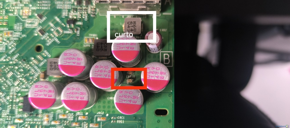

Pessoal, passando pra informar que após colocar os capacitores no lugar, identifiquei o PWM esquentando muito e ao substituir o aparelho voltou a funcionar. Abraço. -

Pessoal, acabei danificando um dos capacitores sólidos de 470mF 16v que ficam ao redor do ceramico que estourou e agora tive que encomendar alguns da China porque por aqui ninguém vende. Vou ter que aguardar chegar pra colocar no lugar e continuar os testes para localizar o curto. -

@willianlopes Tensão normal, só vi os 5v nos pinos, não abri ela pra testar, pois ela liga outro Fat normalmente. @DuduCorrea Vou fazer isso.. Volto aqui quando concluir e se Deus quiser achar o bendito que ta em curto. -

@willianlopes Coloquei um novo no lugar e estourou novamente ao conectar a fonte na placa. A fonte está com 5v de tensão no conector e usando um "jumper" nos pinos, ela ativa o led branco normal. Ainda removi da placa os capacitores ULR 16v ao redor do que estourou, retirei a bobina R68, retirei até o PWM. Continua em curto. -
 resolvido Xbox One Fat/ Placa Rev B / Capacitor Estourou ao conectar fonte
Thiago kbca postou um tópico em Casos resolvidos - Vídeo Games
Fala galera, blz? Estou com um Xbox one fat com aquele problema de desarmar a fonte. Estava muito sujo e limpei tudo. Ao conectar a fonte novamente (que já foi testada e está ok), não desarmou, porém ficou com led laranja e enquanto eu aguardava o led ficar branco na esperança, vi a faísca num capacitor C9B10 conforme imagem. Ahh Fiz os testes após limpeza e tá com curto na bobina R68614V43 logo após o conector da fonte e em toda linha de 12v que alimenta o processador. O que pode ter acontecido pra estourar o capacitor? Nunca vi isso. Agradeço desde já a ajuda para conseguir recuperar o console.
