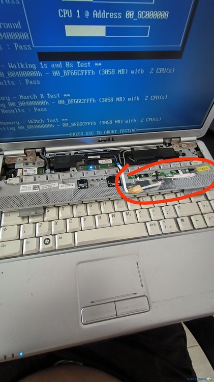

Passando aqui pra atualizar... Não consegui resolver a questão da placa de controle de mídia, mas o notebook voltou a funcionar sem ela conectada. Deixei assim mesmo depois de realizar testes de uso por 48h funcionando normal. Obrigado a todos que tentaram ajudar.
Tinha até esquecido de dar os joinhas nas respostas.. mas, será q só nos joinhas da pra juntar pontos e fazer donwloads lá? Agora que cheguei no real problema de não dá imagem, vou aguardar sugestões até conseguir baixar esse bendito esquema.
Fiz uma nova limpeza com isopropílico na placa, coloquei uma memória ddr2 que tinha parada de um HP e o bicho deu imagem... Montei tudo e quando liguei novamente, sem imagem. Aí fui pro ponto a ponto... E eis que quando coloco a última parte ele não dá a imagem. A parte é essa placa de controle de mídia na imagem...
