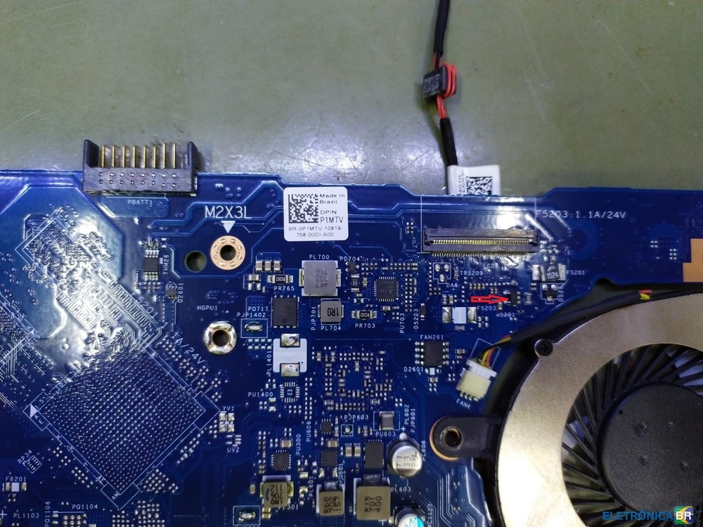

 devolvido Dell Inspiron 15 5566 BAL60 LA-D871P Rev. 1.0 tela fica escura
Micki Dias respondeu o tópico de Claudio santos em Notebook's
@Claudio santos Bom dia! Agradeço seu feedback, isso irá ajudar mais pessoas que estão com problemas parecidos, pois mesmo que o tópico não teve uma solução positiva, está repleto de conteúdo útil. Boa sorte nos próximos reparos! -
Bom dia! 2,3 é erro de leitura de memória RAM. O estranho é que inicialmente não acendia a tela, deu o erro 2,6 que é erro no chipset, e agora 2,3 de novo. Isso tem grandes chances de ser problema no processador. Pode ser solda fria ou chip defeituoso. -
Não esqueça de olhar o datasheet dos componentes, antes de substituir. Ou pegar o esquema da placa doadora e ver se o componente é o mesmo. Essa placa dá muito problema de Bios também. Caso decida regravar, ela vá ligar a primeira vez com código 3,1 que é erro de RTC, no caso o serviço vai ser feito sem a bateria da BIOS, então zera o RTC. Quando apresentar esse erro no LED 3,1 ( 3 brancos 1 laranja) basta desligar no botão sem tirar a fonte de alimentação, e ligar de novo. Pode demorar um pouco para dar vídeo ( 1 minuto ou um pouco mais, então é só aguardar) As próximas vezes vai levar cerca de 20 segundos para exibir imagem. Para corrigir isso, antes de colocar o arquivo novo, precisa verificar qual versão do ME da bios antiga e fazer um Clear ME na BIOS nova. Desta maneira volta a exibir imagem rápido. Resumindo, faça sempre um backup do arquivo original, e a BIOS será uma eliminação de hipóteses que poderiam causar o defeito. -
O componente que você colocou provavelmente está com defeito. Se funciona com um, tem que funcionar com outro componente, desde que seja o mesmo ou compatível. O led tá emitindo algum código? -
Essa placa não tem disso, é codigo em led. Acho que o amigo a cima não quer ajuda, falei várias coisas e o mesmo não deu nem ideia. Ajudamos quem quer ser ajudado, não é mesmo? -
@Claudio santos Chegou a verificar o que te disse sobre o transistor do LVDD? A respeito dos LED CODE, segue a tabela da Dell. https://www.dell.com/support/article/pt-br/sln300723/padronização-de-códigos-de-erro-de-diagnóstico-para-notebooks-e-tablets-2015-e-2016?lang=pt Como disse, o U5201 mesmo com a saída do LVDD, costuma está com problema, e trocando volta a ativar o BL ON. Já resolvi essa placa desta maneira, e esse componente tem em placas de Dell 3421 (DNE40-CR, FX3MC e tantos outros part number para essa placa, pois tem várias versões) Códigos citados à cima: 2,6 Placa-mãe, chipsetErro de chipset/placa-mãe 2,3 MódulosNenhuma memória/RAM detectada -
@Claudio santos Amigo eu li por alto porque estou em horário de serviço, mas me confirma uma coisa. É possível ver imagem na tela? Tente ver no Windows ou na BIOS se consegue identificar em um local bem iluminado e com ajuda de luz algum vestígio de imagem. Esses notebooks novos estão dando problema no transistor que gera o LCDVDD, mesmo com a tensão presente, basta troca-lo que é sucesso. Esse transistor é o mesmo em placas de 3421. A serigrafia se não me engano é U5201, próximo ao conector LVDS. Já peguei esse defeito, e foi sucesso!
