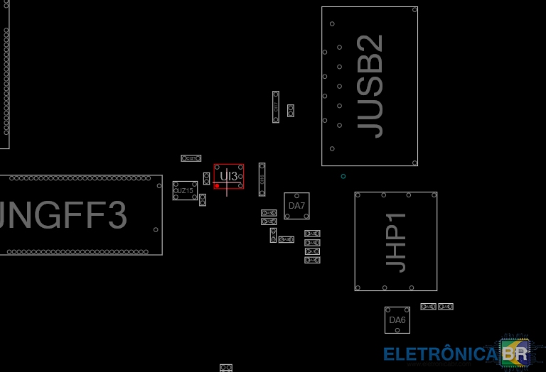

  3. Bom dia, amigos. Estou com uma placa idêntica com o mesmo defeito. Fiz vários testes. Percebi que na bobina PL100 sempre apresentava 3,3 V, na PL4 e na PL3 às vezes não reconhecia 20 V. Porém, percebi um pequeno aquecimento no componente UI3 (fica localizado perto da placa de rede). No boardview, percebi que pode ser o regulador dos USBs 3.0. Então removi e o equipamento já ligou. Ainda terei que achar um para substituição, mas achei que essa informação pode ajudar.
