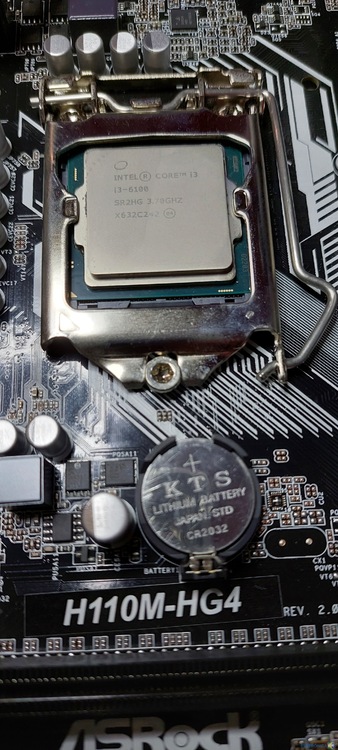

  10. Olá pessoal boa noite, preciso muito da ajuda de vcs. Estou com um problema que está me deixando intrigado. Tenho um processador i3-6100 com uma Memória HyperX Fury 8GB 2400Mhz que funcionava numa placa mãe da Gigabyte GA-H110M-H que parou de subir o vídeo. Despois de muitas tentativas fiz uma atualização de BIOS que voltou a funcionar, mas qndo eu estava na penúltima guia para salvar, ela travou e não deu mais vídeo. Comprei esta ASRock H110M-HG4 (NOVA) e não subiu o vídeo tb, levei minha memória e processador em uma loja e funcionou normalmente numa MSI (não sei qual o modelo). Devolvi a placa e na loja constataram que realmente estava com defeito. Me enviaram outra placa do mesmo modelo, só que não subiu o vídeo novamente. O que fiz nesta nova placa, salvei a BIOS atual e fui atualizando as versões de Bios existentes, mas não obtive resultados. Se alguém souber como resolver eu agradeço. Esta foto que enviei é só para ver se este processador tem alguma incompatibilidade com a placa. Obrigado.
  11. Boa noite amigo, baixei a firmware que vc disponibilizou, mas só deu certo eu trocando por outro chip de bios. Mas funcionou perfeitamente. Obrigado por disponibilizar.
