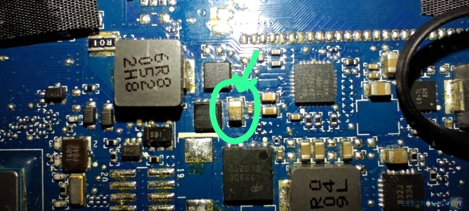

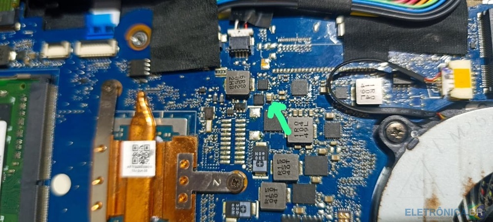

- ACER ASPIRE A315-23 / DA0Z8EMB8C0 Rev C / Não liga e sem Tensão
