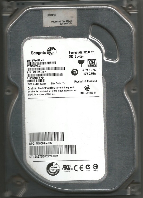

  3. Boa noite companheiros e companheiras. Ganhei de um tio um HD Seagate Barracuda 7200 250Gb - S/N: 9VY4RQM1, que havia um indutor queimado, detectava curto na placa, que parecia ser dos controladores, mas enfim, arrumei uma placa aparentemente do mesmo modelo e o HD fica batendo agulha, abri o mesmo, a agulha vai do inicio do trajeto até o final. O motor do HD funciona (o disco gira) e a agulha fica louca, depois de uns 3 ou 5 segundos, o HD desliga o motor e a agulha para. A bios não detecta o hd nem nada. Mas enfim, a minha dúvida é a seguinte: A placa do HD, em perfeito funcionamento, desconectada do mesmo, o computador consegue detectar a presença do HD? no caso da placa logica? como se houvesse um "Hardware" conectado? ou só reconhece se a placa e o HD estiverem em perfeita harmonia? E a respeito deste defeito, alguém ja resolveu? Desde já meu obrigado!!

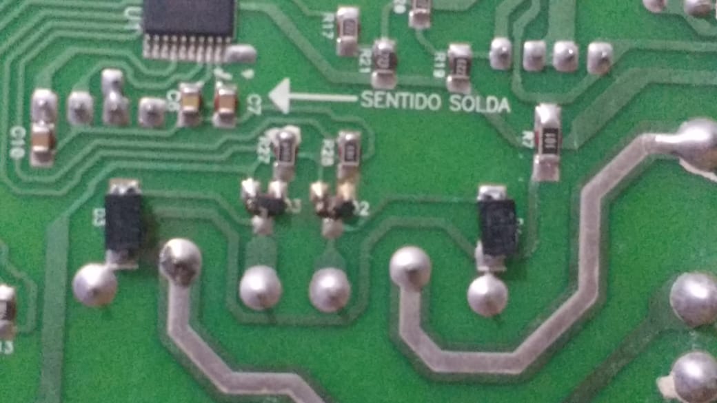

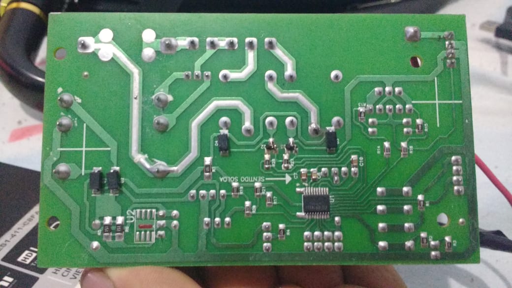

  5. sim, há diodos em curto. troquei uma placa identica uns dias atras, haviam queimado dos mesmos transistores e o controlador, mas nessa queimou somente os transistores, que sao responsaveis em acionar os relés. irei retirar os reles e testalos fora da placa pra ver se estao em perfeito estado
  6. otiimo obrigado, achei tambem um diodo aberto, com a escrita M7, Creio que seja o N4007, positivo?

  18. Boa noite queridos e queridas. Estou com essa placa de portão eletronico que literalmente torrou esses dois transistores e não tenho a especificação deles pra trocar, parece que eles acionam os relés para acionar o motor. Se alguem tiver alguma ideia pra ajudar. valeu
  19. Boa noite queridos e queridas. Estou com essa placa de portão eletronico que literalmente torrou esses dois transistores e não tenho a especificação deles pra trocar, parece que eles acionam os relés para acionar o motor. Se alguem tiver alguma ideia pra ajudar. valeu

  21. positivo, isso mesmo
