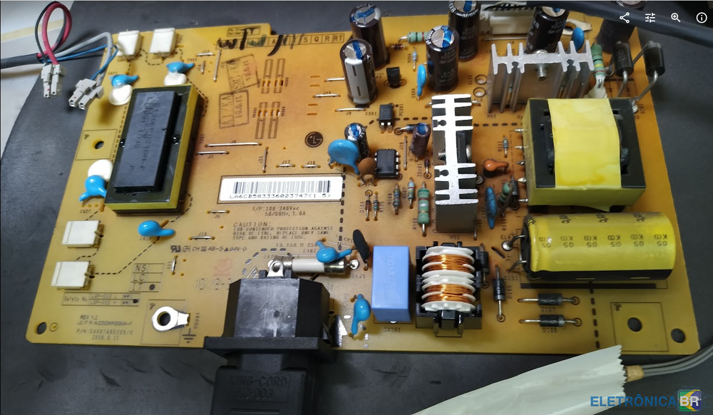

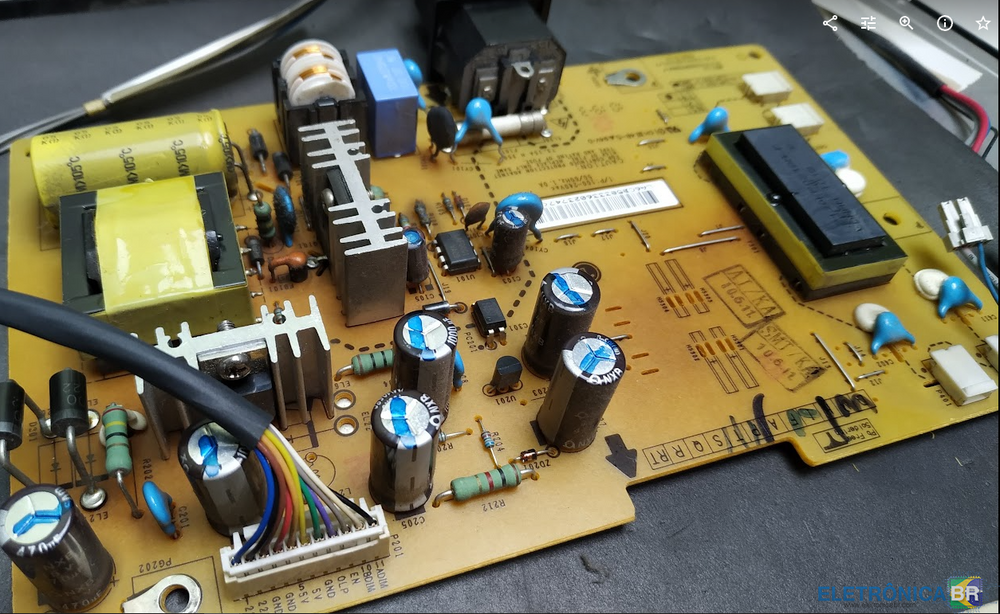

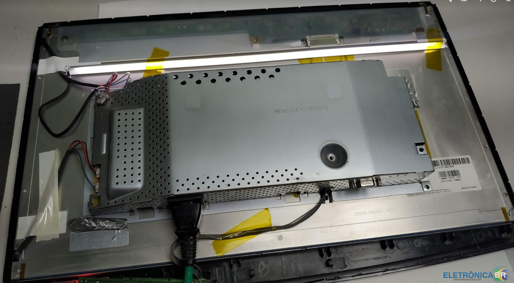

  2. Agradeço à todos pela ajuda, consegui resolver com a ajuda de vocês. Então no caso dos capacitores de 25v, eu poderia ter mantido. Eu acabei encontrando capacitores novos de 1000uf / 16 e coloquei no lugar dos de 25v. Coloquei a lâmpada CCFL pela parte de trás do monitor, pois foi tirada de um LCD de tamanho menor e ficou bom. Agradeço pela dica do trafo e a aferição com ohmimetro, como eu já havia montado o monitor quando via mensagem e aparentemente tudo está funcionando bem, creio que não farei esta aferição desta vez, mas já vale o conhecimento para o próximo monitor que eu for mexer. Agradeço também pela dica do capacitor, mas fico com uma dúvida, neste caso eu posso somente colocar o capacitor no soquete da lâmpada que estava com defeito, ou eu coloco ele em paralelo com a lâmpada já existente? Eu vi um vídeo de um cara que colocou um led em paralelo com a lâmpada e isso fez o monitor voltar a funcionar. Confesso que eu cheguei a fazer isso, mas o inverter começou a fazer um ruído assim que liguei o monitor, então eu o desliguei rapidamente e removi o led. Segue abaixo fotos da lâmpada CCFL desligada, ligada, montada na traseira do monitor e o monitor ligado com um editor de texto em tela cheia, pra ficar tudo branco e ser possível obvservar a difereça de luz, que é pouca. Como o monitor vai pro pc da minha filha, que atualmente está com um monitor Samsung com tela de baixíssima qualidade, está bom, até eu conseguir um monitor melhor.

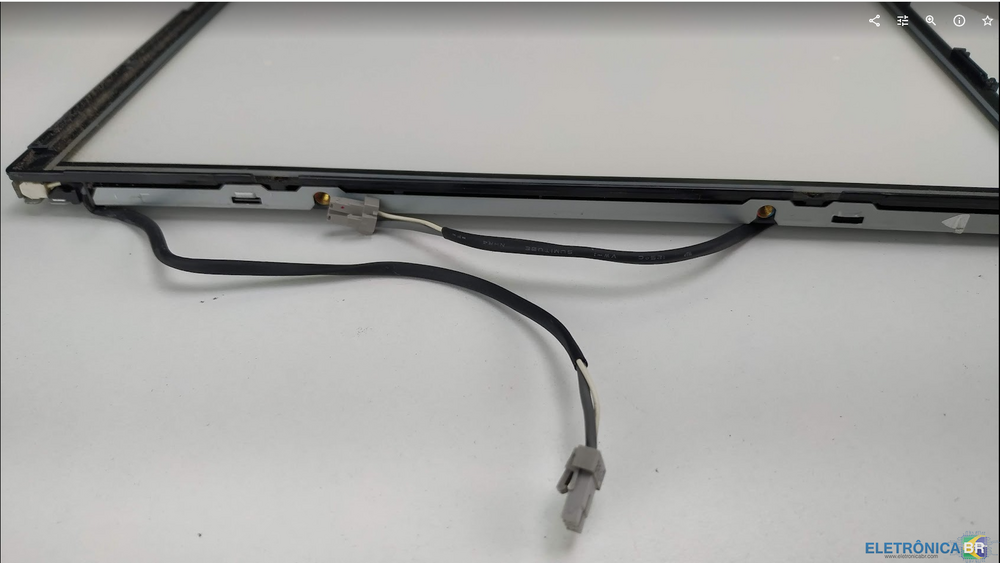

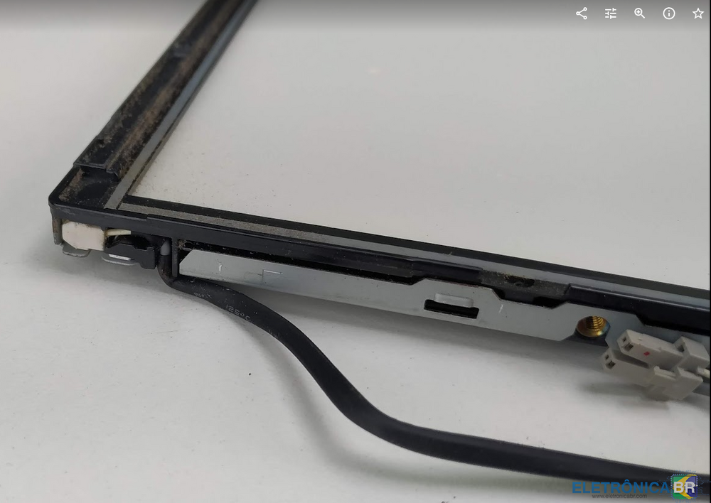

  3. Eu estou neste momento desmontando a tela do monitor menor, pois ficou só pra testes mesmo e se acabar quebrando não tem problema. Como você citou que acabou quebrando lâmpadas e vi relatos em outros tópicos de lâmpadas quebradas também, se eu conseguir tirar com sucesso a lâmpada do monitor menor, vou acabar seguindo sua sugestão de deixar ligada ela colada por dentro do monitor maior, assim eu não corro o risco de quebrar algo no monitor maior, que está completo e tem utilidade, considerando que ele funciona normalmente, apresenta imagem e etc. Obrigado pelo desejo de boa sorte, creio que eu vá precisar mesmo kkkk. Estou tirando fotos e vou colocar aqui, pois pode ser útil para alguem futuramente.

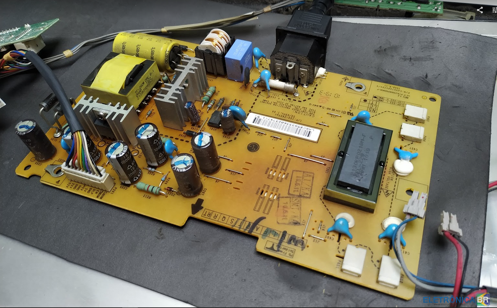

  4. Fiz a troca de todos os capacitores, o comportamento das lâmpadas mudou, mas permanece com problema. Antes as lâmpadas ascendiam uma única vez e apagavam, agora elas ascendem, ficam uns 2 segundos ligadas, apagam por uns 4 segundos, ligam por mais 2 segundos e apagam novamente, permanecendo apagadas, independente do tempo que o monitor fique ligado. ####### EDIT Como o comportamento mudou, eu decidi novamente testar com a outra tela da LG, que é de tamanho um pouco menor (18 polegadas), tirando cada lâmpada do monitor de 20 (w2043s-pfv) e conectando a lâmpada da outra tela, com a outra tela de lado. Ao testar uma por uma, descobri que a lâmpada do soquete P402, fazia com que o monitor apagasse depois da segunda vez que ele ligava. Deixei a lâmpada do monitor "vizinho" conectada no soquete P402, já está ligado a uns 15 minutos e nada de apagar. O monitor w2043s-pfv está com a mensagem de verificar sinal de vídeo, pois está sem cabo conectado ao D-SUB, mas segue ligado e iluminado. Creio que o problema seja nesta lâmpada que originalmente era conectada ao P402. Agora o jeito via ser desmontar as duas telas e ver se é possível colocar a lâpada CCFL do LCD de 18,5" no LCD de 20". Alguém ja teve essa experiência de colocar uma lâmpada CCFL de um monitor levemente menor em um maior? Eu sinceramente nunca nem ví essas lâmpadas CCFL a olho nu e ainda não faço idéia de como seja o trabalho pra trocar isso.

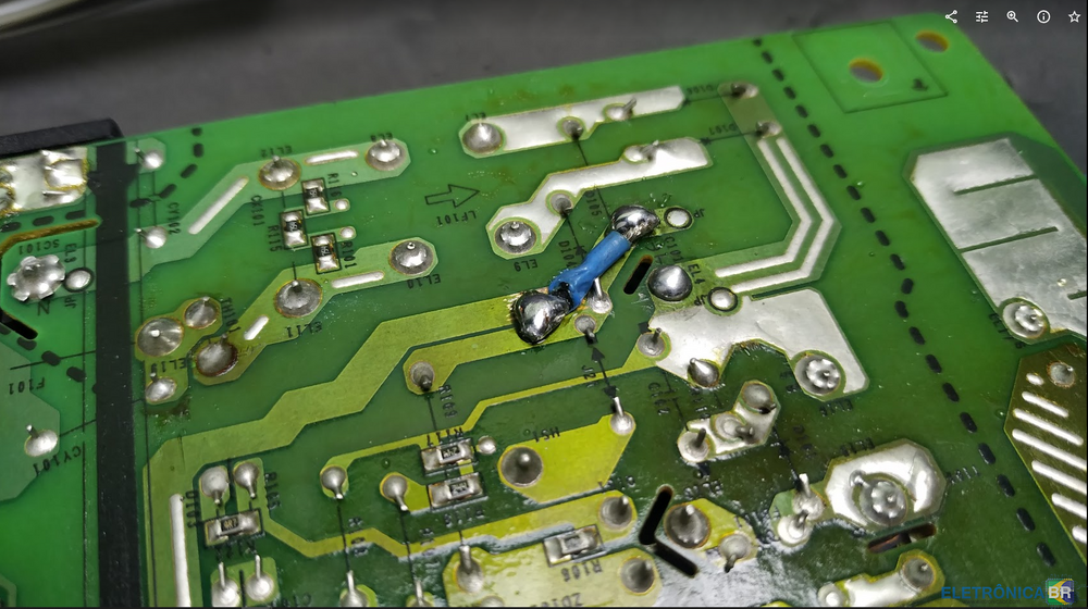

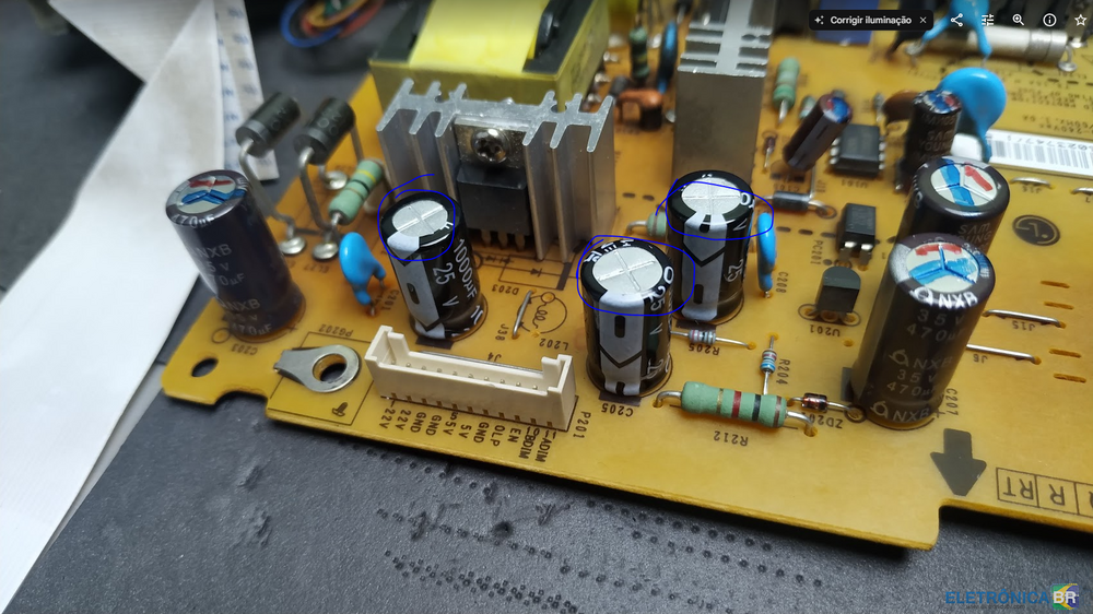

  5. Tirei e testei todos os capacitores com capacímetro. 3 capacitores de 1000 uf / 16 volts (c204, c205 e c212) estavam com a capacitância alterada. Substituí eles por capacitores de 1000 uf / 25 volts. Na hora de tirar o capacitor de alta de 100 uf / 450v, observei que a trilha estava estranha, estava "mole", dava pra ver ela se mover conforme eu manipulava o capacitor. Na real a trilha estava praticamente rompida e a camada de resina (acho que é resina) estava segurando ali e o contato do capacitor de alta estava prejudicado. Tirei, testei e na hora de colocar terminou de romper, por isso tive que fazer um jumper. Montei tudo, liguei, mesma coisa. As lâmpadas ascendem, no multímetro oscila rapidamente pra em torno de 50 VAC e após uns 2 segundos as lâmpadas apagam, depois que o inverter faz um "click" (bem baixo). ############################ EDIT: Lendo direito e pesquisando, observei que o @claudio cortez citou ESR, sendo que eu só testei a capacitândia dos capacitores. Já encerrei as atividades com eletrônica por hoje, mas amanhã volto pra bancada pra substituir todos os outros capacitores e testar o monitor novamente. EDIT2: Pelo que entendi lendo alguns artigos, o ESR é uma resistência dos capacitores e conforme o tempo vai passando e eles vão trabalhando, o ESR fica maior, tendo maior resistência (Ohms). Porém, colocar capacitores de tensão maior do que a tensão dos capacitores originais, acaba também aumentando o ESR do capacitor. Como eu troquei capacitores de 1000 uf / 16 volts por capacitores de 1000 uf / 25 volts, eu posso ter acabado com um ESR nos capacitores. Vou procurar capacitores de 1000 uf / 16 volts e colocar estes no circuito da fonte.
  6. Obrigado pela dica. EU estava cogitando fazer isso, porque encontrei algumas respostas em posts de outros modelos de monitores, citando isso. E realmente como é um monitor de 2010 e muitas horas de trabalho (muuuuuuuitas mesmo), foram comigo, pensei sobre o descaste desses capacitores. Vou fazer e volto com um resultado.
  7. Olá pessoal. Venho pedir ajuda de vocês para tentar resolver o problema de um monitor LG Flatron W2043S-PFV O monitor liga, gera imagem, tanto a apresentação da LG quando não esta conectado a um computador, quanto a imagem do sistema operacional do pc, quando está conectado a um PC. Porém, ele liga com a imagem e as lâmpadas apagam alguns segundos depois (entre 2 e 5 segundos). Com todos os conectores de alimentação DC, LVDS e lâmpadas desconectados e a fonte apenas ligada pelo cabo de energia, as saídas de 22v e 5 v possuem tensão normal. Com todos os cabos conectados, as saídas de 22v possuem alteração e geram 26 volts com o monitor desligado, quando o monitor é ligado e as lâmpadas ascendem, a tensão cai para os 22 volts que realmente deveriam ser gerados, mas em seguida as lâmpadas apagam e a tensão sobe de 22v para 26v. Os 5v se mantem com 5v o tempo todo. Tenho uma tela de um monitor menor de 18 polegadas, que tem 2 lâmpadas apenas (o monitor com defeito possui 4 lâmpadas. Usei essas duas lâmpadas do outro LCD para testar se alguma das lâmpadas do monitor defeituoso (W2043S-PFV) estavam fazendo o inverter se comportar de maneira incorreta. Fui desconectando cada lâmpada da tela do monitor defeituoso e colocando as lâmpadas da tela do monitor menor, porém com essas lâmpadas em todas as 4 posições e a tela do monitor menor fazia exatamente a mesma coisa, ligava por alguns segundos e apagava. Percebi que o inverter faz um barulho, tipo um "click" quando ele desliga e as lâmpadas se apagam. Então decidi testar a tensão da saída do inverter nos conectores das lâmpadas, com as lâmpadas conectadas o inverter fica gerando 4v a 5v, quando o monitor está desligado pelo botão de power, porém quando ele é ligado e as lâmpadas ligam, ele tem alteração de tensão pra no máximo 50 volts e depois a tensão cai para 4 a 5 volts novamente. Visualmente os capacitores da fonte do monitor estão OK e os capacitores da placa que gera a imagem também estão, tanto é que a imagem é gerada, só falta iluminação. Se eu coloco uma lanterna bem forte no canto do LCD, é possível ver que a imagem é gerada normalmente. Eu desconfio do inverter, mas me falta conhecimento sobre inverter para ter certeza, antes de sair trocando o componente (se é que vou achar um inverter igual a este nas minhas coisas) e por isso venho pedir ajuda de vocês.

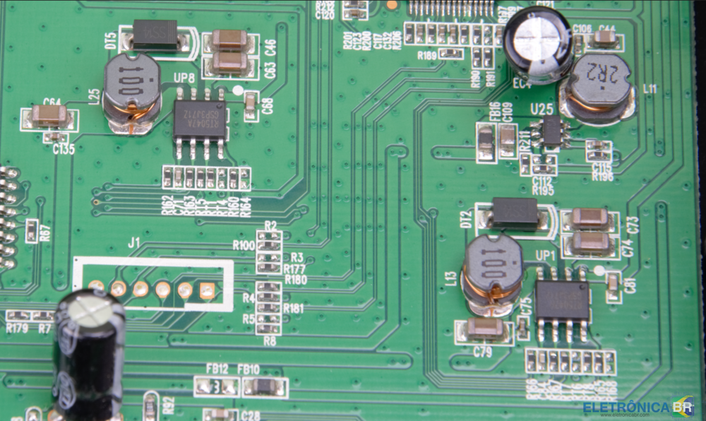

  17. Vi que tem dois reguladores que seguindo as trilhas, chegam até os tunners, são uns TR5047A e estão em circuitos que eu creio que sejam iguais. Identifiquei que existe divergência de tensão entre os pinos deles. Um deles tem 3,3v enquanto o outro tem 0. Um tem 14,4v enquanto o outro tem 12v e um último tem 13,37v enquanto o outro tem 12v, o que me leva a crer que tem algo errado nesta parte do circuito. Também testei estes "1117 7P2G 33C" que pelo que entendi, são reguladores também, apesar de não ter encontrada datasheets com essa identificação. Ambos sem curto e estes com tensão de 5v e 3,3v. No entanto, vou devolver hoje o equipamento para o dono, pois acabei desviando dos meus projetos principais que me geram renda e por ser algo que, apesar de eu estar aprendendo um pouco mais sobre eletrônica, no momento preciso prioizar projetos que já me dão retorno financeiro e precisam ser tocados pra frente. Espero que otópico acabe ajudando alguem futuramente, nem que seja com a identificação de componentes. Agradeço aos amigos que me ajudaram.
