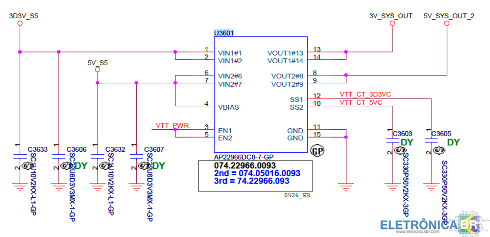

  5. Olá amigos, estou com essa placa na minha bancada que foi encontrado curto na linha de 3V e 5V na qual foram causados por água. Removi muitos componentes pro curto da placa sair e agora tenho 340ohm na PL4501 e 100ohm na PL4502. Injetando tensão tenho 17mA e 57mA respectivamente, que acredito estar normal (porem nao tenho certeza). Foram removidos os seguintes componentes da placa: PU4503 -> TPS51225 -> não tem U3601 -> AP22966DC8 -> NAO TEM U3701 -> AP22966DC8 -> NAO TEM U3001 -> RTL8111G -> TEM POREM CONFIRMAR ED3401 -> IP4223CZ6 -> TEM U3501 - TEM PU4504 -> MOSFET ALTA SIS412DN -> TEM PU4507 -> MOSFET ALTA -> TEM U2701 -> ALC283 -> NAO TEM Marquei já os que tenho na minha sucata, porém minha maior dúvida é o AP22966DC8 que acredito ser um transferidor de tensão, que não encontrei em lugar nenhum pra vender, nem aliexpress, vocês tem alguma ideia? Minha outra dúvida é: É possível fazer jumpers em vez de usar esse componente que acredito ser apenas um transferidor de tensão?
