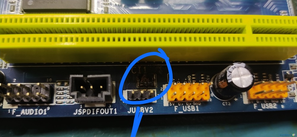

  8. Ola, Estou com esta placa e não encontrei esquema , deixei o componente Circulado, está muito queimado e não sei a referencia, Desde já agradeço!
