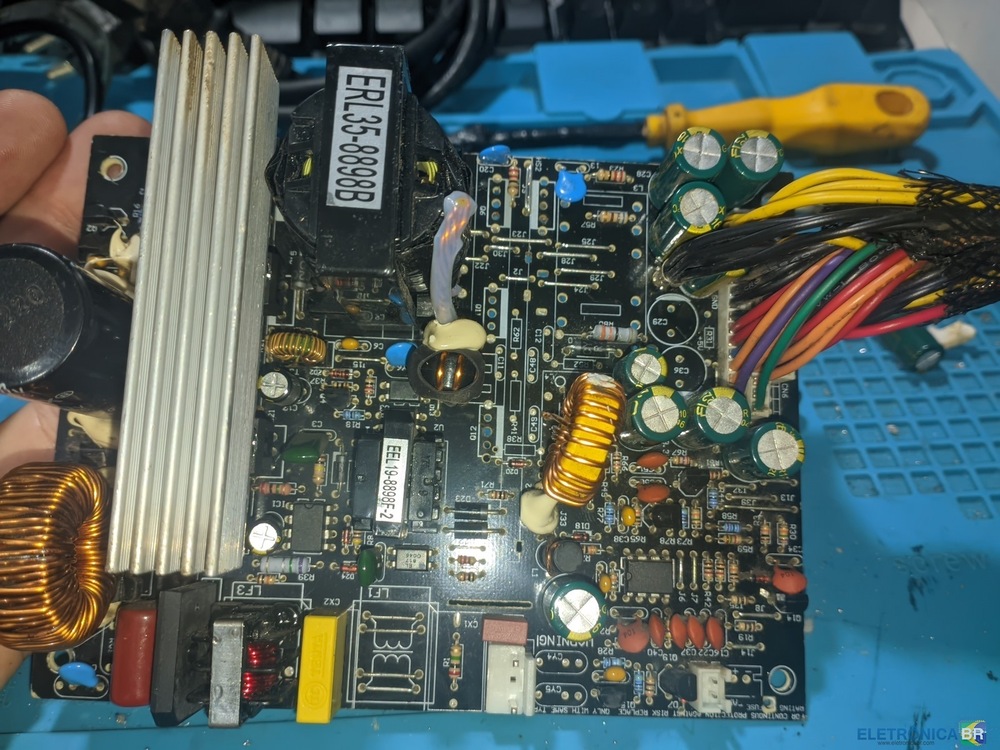

  21. De ante mão obrigado a todos que poderem me ajudar pois já está me faltando conhecimento. Essa fonte nao tinha nenhum sinal de vida. Abri ela, o fusível estava bom, e não havia curto no primário, analisando melhor o primário descobri um resistor aberto de valor baixo 2,2ohm, que levava a tensão de 170V em direção do TNY279. Troquei o resistor e a fonte volto a liberar o 5VSB e 2,5V de PSON. Fazendo o curto entre o fio verde e o terra a fonte ligava, sem POWER GOOD e todas as tensões zeradas 12V 5V e 3,3V tudo zero volts, uma coisa que eu percebi que ao chegar um pouco mais perto da placa eu escutei um ZUMBIDO vindo da fonte parecendo ser chaveamento de alta frequência, ao medir as tensões do CM6800TX depois do start eu tenho 13,5V pino 13, e 3V pino 15 e se não me engano 1,25V no pino 14, e ao medir capacitor do primário a tensão continuava em 170V indicando que o PFC não estava trabalhando, ela usa o CM6800TX para controlar o PFC e o supervisor é o WT7527. quem poder me ajudar com dicas, macetes. Tudo será bem vindo obrigado.

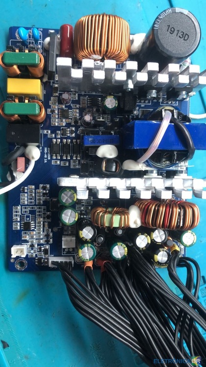

  23. E ai pessoal, to aqui na bancada com uma fonte atx 500w que liga sozinha ao conectar a tomado.. O estranho que normalmente a fonte para ligar sem estar na placa mãe tem que fazer o jumper entre o pino verde e preto porem esta fonte sem fazer o jumper liga! alguma dica de qual poderia ser o defeito! vou colocar as fotos da fonte !
