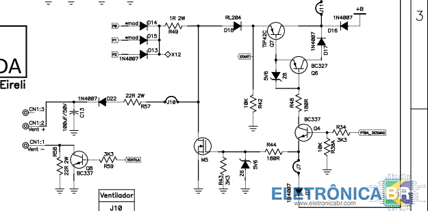

  4. Fala pessoal, Estou com esse equipamento com os componentes M5(IRF540N) e Q7(TIP42C) esquentando tanto ao ponto de desoldar o J10(resistor de 1R). Comparei com outro que está aqui tbem e não chega a esquentar. No entanto, este, usa um ILRZ24N no lugar do IRF540N. Seria esse IFR540N o problema? Abraço,
