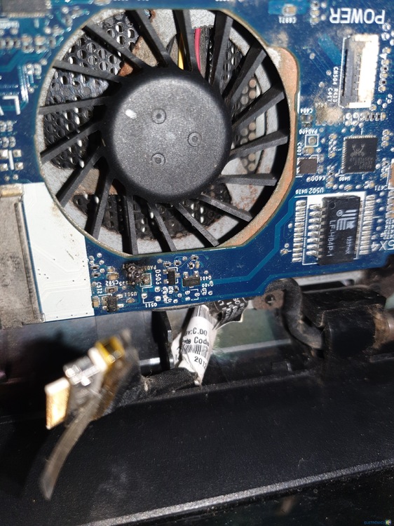

  2. Notebook HP serie 1000 modelo tpn i105 com I3, não liga, ao desmontar observei alguns transistors danificado próximo ao conector do cabo flat que vai para a tela LCD, a duvida é se quem já pegou este tipo de problema solucionou apenas trocando a placa mãe, os se foi necessário também trocar o LCD devido algum curto no mesmo ? anexo imagens.

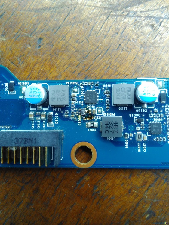

  4. Vi q a maquina nao tinha 3.3 nem 5v e fui fazer uma inspeção visual. Achei esse d6999 torrado. Vi q tem uma inscrição nele kj , o resto não dá pra ler. Baixei o esquema e vi q e um diodo duplo. Minha duvida e onde encontro um desse. Ou como faço pra achar. O cliente não quis esperar e devolvi.
