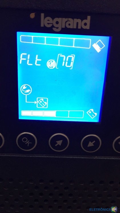

  3. Bom dia pessoal, estou com um nobreak Keor BR 6KVA, tirei algumas fotos, para anexar. Ele funciona, mas fica apitando o tempo todo, e mostrando alternadamente códigos 55, 70 e 00. O código 00 é falha geral (o que não faz sentido pq ele funciona), ele estava com 40% de carga e funcionando. Já fiz testes de bateria, estão boas, apesar de terem 2 anos, apresentam quase 13v com o aparelho ligado (ele é de dupla conversão). No manual de usuário, não fala dos códigos 55 e 70, só fala do 00 ( que é falha geral). Alguém tem o manual técnico dele para eu saber por onde começar a buscar os problemas?

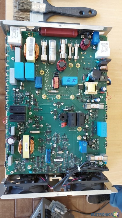

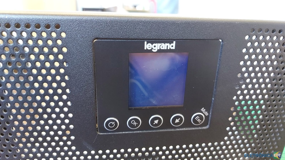

  4. Boa tarde! Alguém tem o esquema desse equipamento? Modelo da placa de potência Hp900-15~20K Power. Pcb V:04. O equipamento está apresentando seguinte defeito: Display totalmente desligado, apenas liga o cooler inferior quando é alimentado pela rede eletrica e na bateria não liga nada. Na placa de potencia esta chegando tensão da rede e bateria.

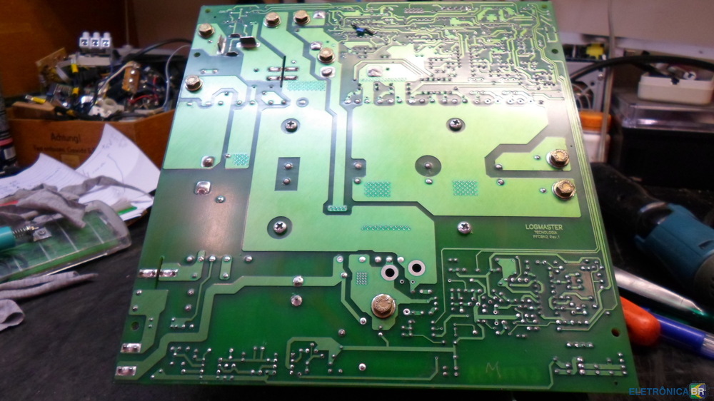

  5. Estou com este nobreak que incialmente funcionava porém, de tempos em tempos passava para bypass sozinho (bypass automático). Este nobreak não tem bypass manual. Como tinha uma placa inversora, fiz a substituição da mesma, constatando que o problema não era ela. Também substituí o relé (fixado no gabinete) e a fonte de alimentação. Verifiquei a plaquinha do bypass e todos os componentes estão bons. Por fim fui fazer umas medições com o osciloscópio e acabou ocorrendo defeito na placa do PFC. Como não tenho essa para trocar, fiz a substituição dos componentes queimados. Pergunto aos colegas mais entendidos, @zazulak @joao lima RV @Priscila Cristiane.... tem como fazer o teste desta placa sem conectar ao nobreak? Seguem fotos:
  6. Estou com este nobreak Keor 6kva com esse código de erro: O Equipamento funciona, porém fica bipando e mostrando este código de erro. Notei que ele não mostra a potência consumida, conforme podemos ver na barra superior do display.

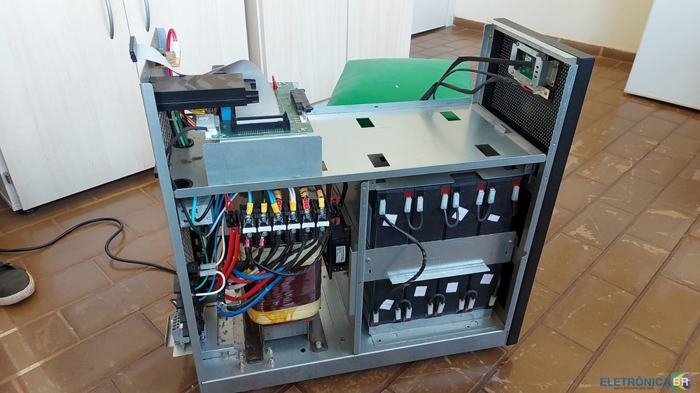

  7. Chegou esse nobreak para instalar as baterias, na etiqueta informa que são 16 baterias de 7Ah / 192V, logo se subtende que são ligadas em série, ok, porem uma coisa que me intriga, pelas marcas de uso que que estão empreguinadas na mesa onde fica as baterias me parece que são bateria menores, que por sinal se colocarmos baterias convencionais só cabem 8, porem as baterias menores que essa só possuem 5Ah ? aguem saberia informa se são baterias menores mesmo ?
