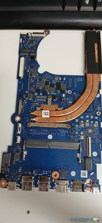

  2. Estou com um notebook Acer nitro 5, modelo An515-54 séries, fui informado que mesmo vinha dando tela azul e o dono apenas reiniciava e voltava a usar, até que um dia deu tela azul novamente e não retornou, não esta dando tela, porém alguns dias parado, em uma ocasião ele deu tela, porém apareceu a logo da Acer e travou nas bolinhas da Acer que vem a segui, até removi até o SSD dele e apareceu a informação de "no bootable device", desliguei o mesmo para encarar ele depois. Hoje quando eu fui ligar e fazer algumas análises, o notebook retornou a não dar tela, os leds do teclado acendem, coolers giram, carrega-se a bateria, porém o notebook não inicializa. Eu já conferi se era por causa da ram, removi, testei apenas com uma, testei com outra que eu sabia que estava funcionando. Durante as análises verifiquei que em um dos slots da ram tinha um pino danificado (abaixado) tentei corrigir usando uma agulha e aparentemente ficou da forma que deveria, e fiz os testes até sem a ram. Já removi todos os conectaveis, deixando a placa limpa, porém sem sucesso. A mesma não demonstrou sinal no teste do caps lock, o que tira a ideia de ser problema de tela, não dá sinal nem no HDMI, acredito que algo está travando a inicialização, mas não sei o que em específico. Por fim, fiz o teste para ver se algo estava esquentando na placa, tudo aparentemente normal, CPU e a GPU esquentaram. Como na ocasião anterior deu tela, acredito que não seja a GPU em si, estou pensando que a mesma pode ter se desconectado da placa, coisa que aparentemente é comum nessa linha de notebook, mas mesmo assim, o notebook não deveria dar tela por meio do processador? Irei verificar as tenções na bobina e trago resultado. Estou aberto a ajuda e conselhos...

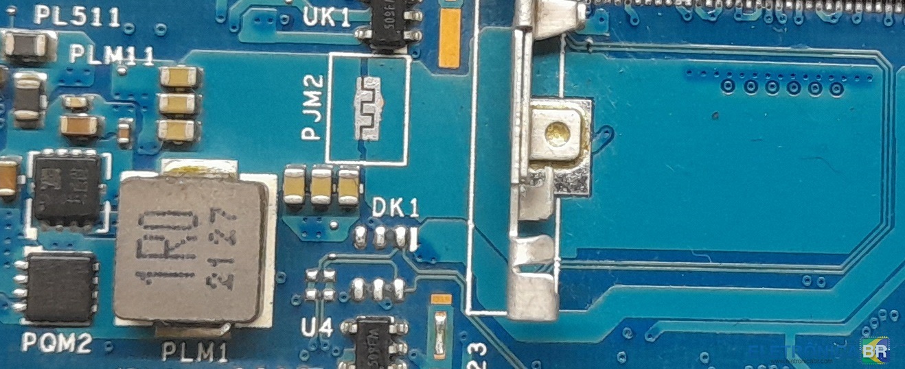

  18. Bom, este tópico não seria para reparo é mais para tirar uma dúvida mesmo. Encontrei um curto nessa PLM1, como dá pra ver nitidamente ela está ligada ao PQM2 e do outro lado além destes capacitores ela recebe tensão do PJM2. Abri o PJM2 e o curto não vem do lado da bobina e sim do outro lado da PJM2. Nessa parte da trilha dá pra ver que os furos atravessam a placa, vou anexar a parte que é do outro lado da placa: Ela atravessa a placa e está ligada a essa ilha gigante que por sua vez vem da parte de baixo do processador. A minha dúvida é se com essa informação é certeza que o curto vem do processador ou se tem chance de ser outra coisa, e se também vale a pena procurar essa outra coisa...
