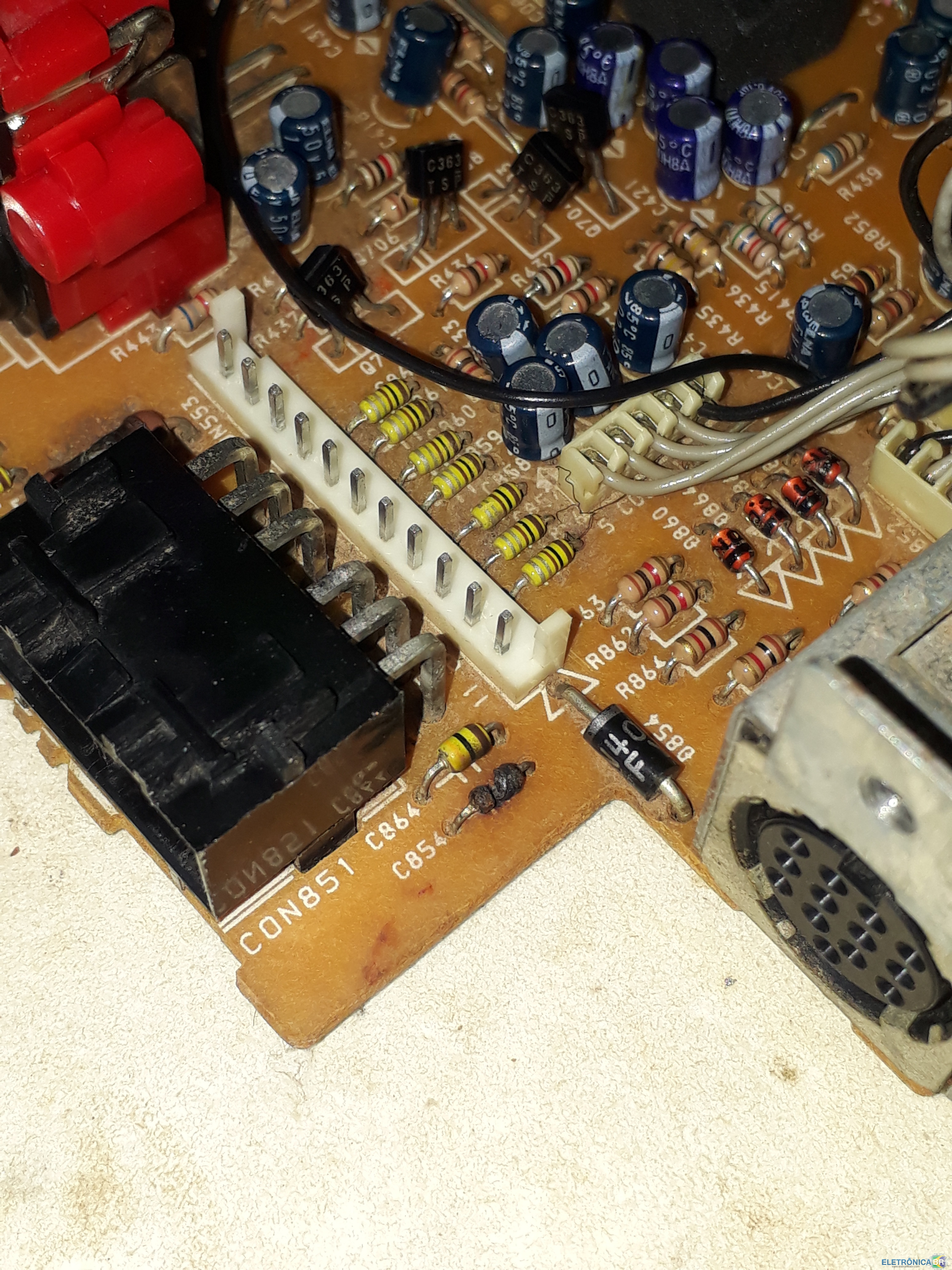

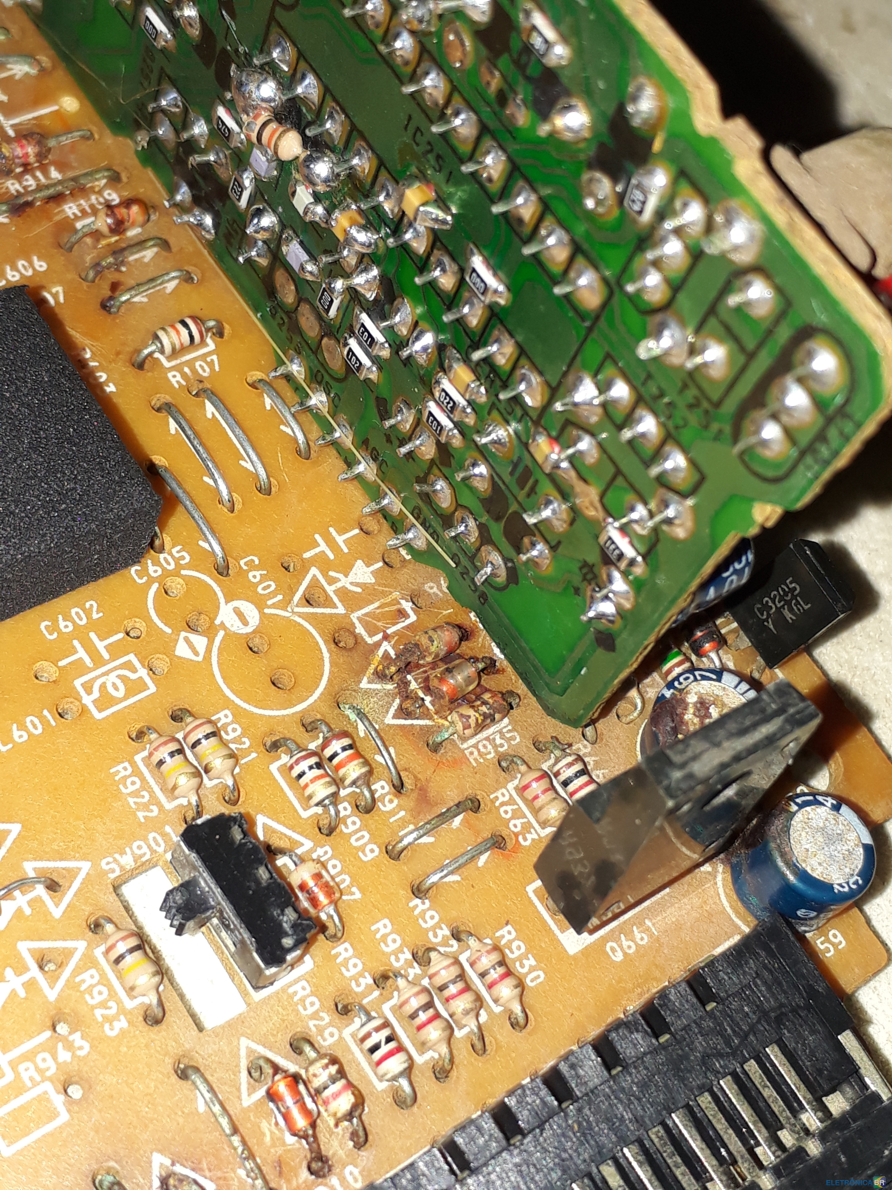

  4. Olá pessoal, Estou com um rádio automotivo AIWA CT-X4027M para manutenção, encontrei alguns componentes degradados pela cola que colocaram em cima deles e um resistor carbonizado. Fiz uma busca na internet em busca do esquema deste aparelho mas sem sucesso, alguém teria o esquema dele para disponibilizar ou saberia dizer os valores destes componentes danificados? Obrigado!

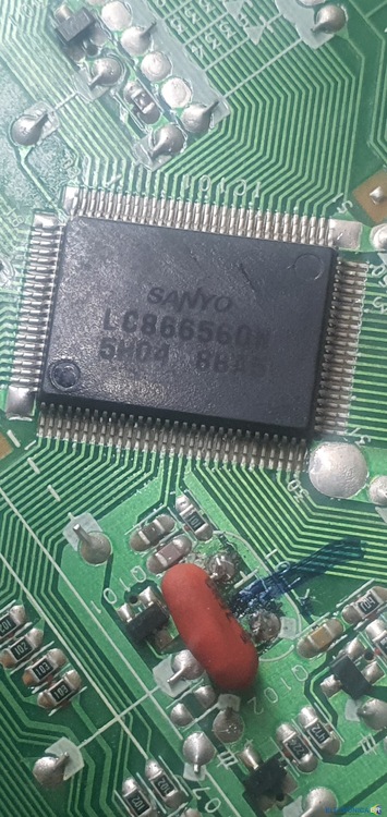

  20. Peguei esse aparelho para concerta e um aiwa cx-zr880LH ele não funciona o display e nem aceita comando nenhum como sintoma de miclo com defeito já troquei a chave de liga e desliga só acende os leds vermelhos e 4 verdes do toca fitas ou seja acende praticamente todos os leds já medi praticamente todas tensões e não achei nada de anormal a saída não tem nada critico queimado fusives todos ok testei até o cristal oscilador e tá ok também, será que o micro que queimou é se for posso troca por outro do mesmo código até comprei um e troquei mas não mudou o sintoma vou deixar uma foto em baixo do que eu comprei. O ci que tá soldado é o original e o outro é o que eu comprei será que tem diferença de um micro por outro principal na parte de baixo da escrita do componente pois um é final 5H04 e o outro e 5H26
