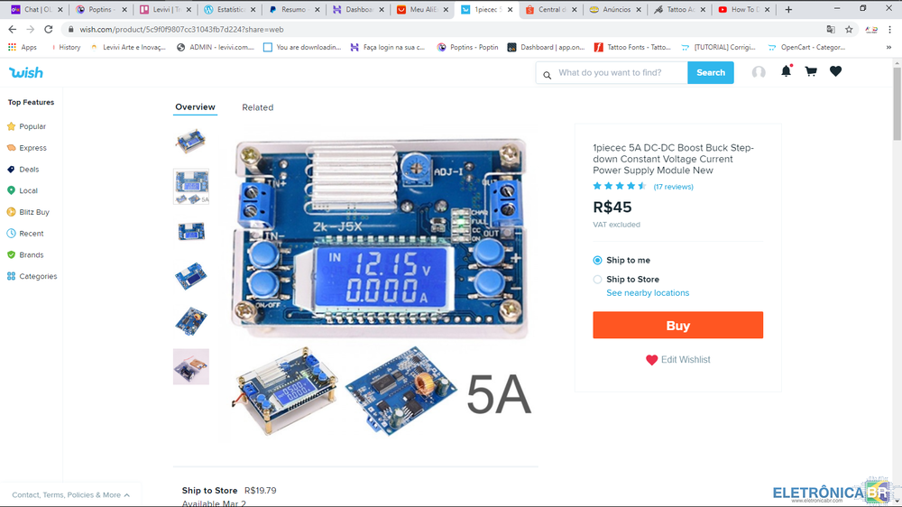

  6. Feliz Ano Novo!!! Olá, por favor, estou criando essa fonta para tatuar ao ar livre e quero ela com 5 amperes e a voltagem tradicional para tatuadores (6 a 12v, de acordo com minhas máquinas rotativas e pen). Estou com uma dúvida. Comprei uma placa step down ( https://www.wish.com/product/5c9f0f9807cc31043fb7d224?share=web ) com 5 amperes e tenho apenas uma fonte de alimentação de 19v com 3.42 amperes. Posso ligar essa de 3.42 amperes na placa stepdown de 5A? Ou terei de comprar um carregador novo, superior à 5A? Por exemplo, estou vendo para comprar essa fonte do Aliexpress ( https://pt.aliexpress.com/item/33051227078.html?spm=a2g0o.cart.0.0.3b853c00Da5d7H&mp=1 ) de 6.32 amperes e 19v? Então é isso, posso usar a minha que já tenho de 3.42 a ou terei de comprar uma nova? Agradeço desde já quem posso ajudar.
