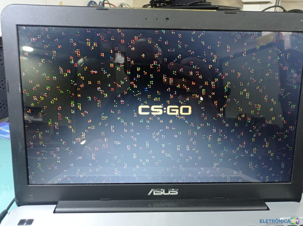

  1. Estou com este equipamento na bancada só para confirmar com os amigos, no uso normal a tela funciona perfeitamente, quando abre algum jogo a tela apresenta artefato, equipamento possui GTX 930M dedicada, defeito possivelmente é no chip ou nas memórias do dedicado ?!
