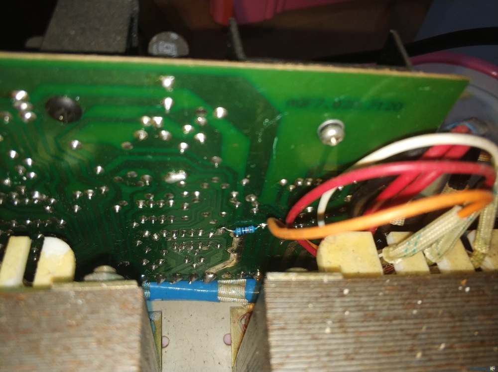

  13. Bom dia caros, Estou precisando do esquema da minha fonte assimétrica Instrutherm FA-3030. Comprei essa fonte usada há algum tempo e raramente uso as duas fontes simultaneamente, porém na última utilização percebi que uma das fontes está com um comportamento anormal. Ao se ajustar a voltagem sem limitação de corrente a fonte aumenta a voltagem sem acionamento de relé, enquanto a fonte que está ok aciona relé, aproximadamente, a cada 7V de incremento. Ao se ajustar a corrente sem limitação de voltagem a fonte fica batendo relés alternando o led entre a limitação de corrente e a limitação de voltagem, o que não ocorre na fonte que está Ok. Percebi na placa que a placa da fonte que está Ok está com uma configuração diferente da fonte que está com defeito. Foi realizada uma ligação entre J1 e J4 por trás da placa através de um resistor, bem como os transistores V14 das placas não são idênticos, evidenciando uma possível troca em uma das placas. Caso alguém possua o esquema ou já tenha passado por problema análogo e puder contribuir, desde já agradeço. Abaixo anexo algumas fotos:
