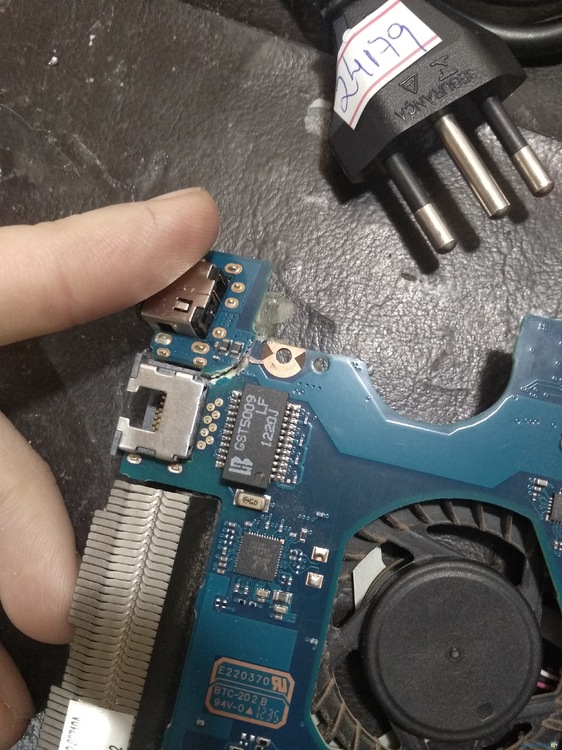

  1. Boa Tarde galera alguem poderia me ajudar com esse jack cliente quebrou a placa BA41-01975A

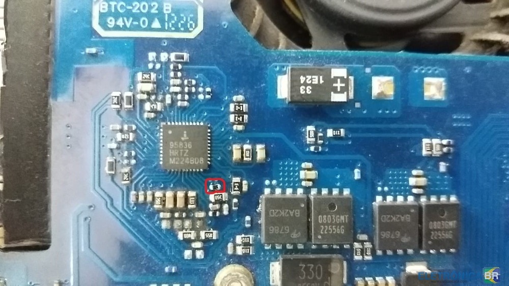

  5. Boa tarde Colegas Do EBR... venho aki compartilhar um pouco da minha experiencia com essa placa... eu tinha 3 placas dessa iguais e com o mesmo defeito liga não dava video.. fiz todos os testes... tinha tensão em quase todas bobinas só nao tinha tensão de v_core que alimenta o processador imaginei que fosse o PWM ISL95836 mas antes de troca-lo baixei o esquema aki no forum e fui verificando os pinos e fazendo as medições onde percebi que não tinha PGOOD continuei com os testes percebi q no Pin19=PGOOD deveria ter 3,3V e não tinha e logo apos ele tem o resistor (r619) de 10K que chegava 3,3 de um lado mas não passava pro outro logo percebi que o mesmo estava aberto fiz a troca e foi batata deu video e assim conseguir recuperar 3 placas que ja não tinha mas esperanças... Detalhe as placas ligadas davam 0,26mA antes do reparo agora tudo ok 0,82mA e dando video deixarei mas detalhes nas fotos espero que ajude e se ajudar deixa um feedback...
