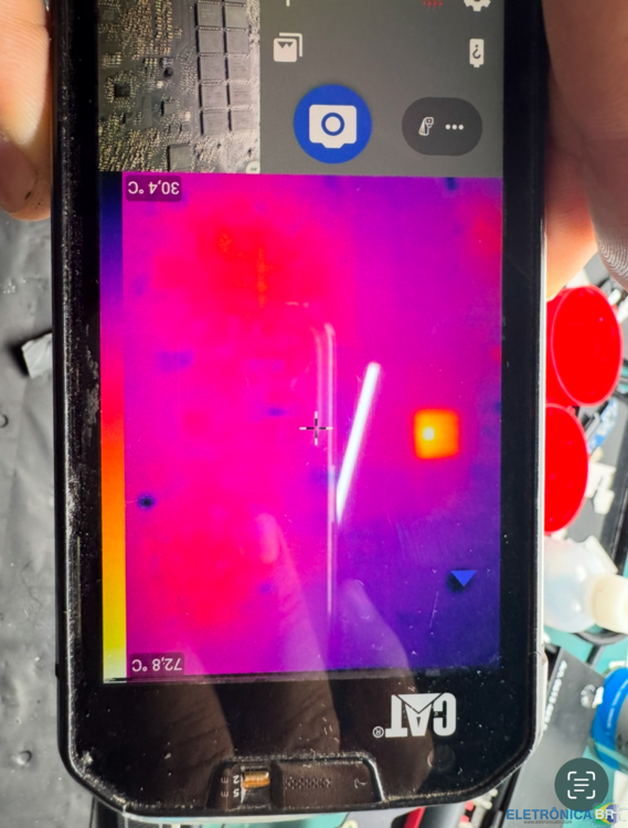

  6. Bom dia, estou com um macbook a1398 em bancada ele apresenta 3 bipes e não da video. Desmontei e vi que uma das memorias que sao soldadas na placa estão superaquecendo apenas uma, minha duvida é se eu posso remover e deixar sem ou desabilitar todo o modulo ou so resolvendo o problema na placa mesmo? se nao pode ser removida gostaria de uma orientação do que verificar pois olhei nao encontrei nada alterado em principio. * A que esta circulada é a que esta superaquecendo
