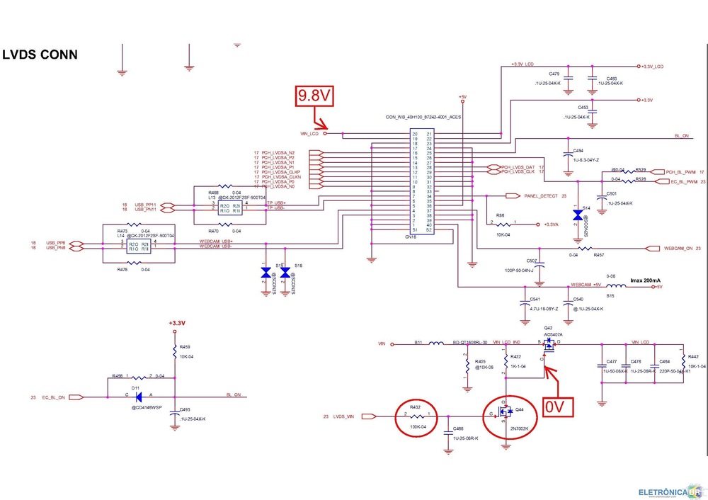

  11. Boa noite amigos, estou com um Notebook CCE Ultra Thin U25, Placa NH4CU53 com tela branca ,porém funciona com monitor externo perfeitamente. AS tensóes no conector CN16 estão corretas, porém não tenho tensão no gate do transistor Q42.Não consigo encontrar o transistor Q44 e nem o resitor R422.Esse esquema em anexo é o LVDS
