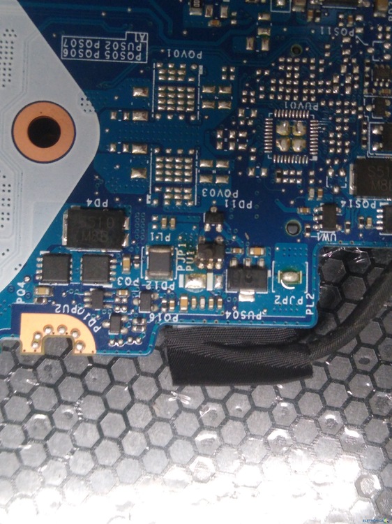

  3. Vim até aqui pois preciso do esquema elétrico caso alguém possa disponibilizar agradeço. Até agora não iniciei testes. Mas o indutor é um 1210. Comprei esse note para consertar não possuo fonte, memórias nem ssd. Já sabia que estava defeituoso logo quando abri verifiquei o indutor SMD (próximo do conector fan) (é o componente PLI11) estourado totalmente queimado com sua integridade física comprometida. Preciso do esquema elétrico para inicialmente verificar outros componentes próximos a ele, e, após verificado e sanado, caso necessário, outros problemas prosseguir para a substituição do indutor citado.

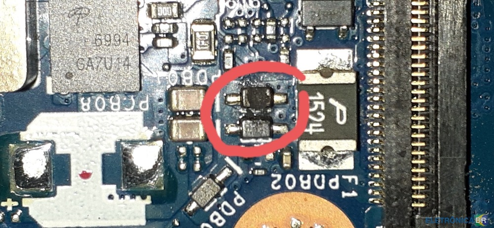

  13. boa tarde pessoal estou aqui com essa placa que tive muito prolema pra conseguir fazer o reparo mas ja que consegui quero compartilhar com vcs pois bem ela chegou dando imagem de fundo como sempre testei outra tela e outro flat nada entao procurei o esquema eletrico para ver se as tensões do LVDS estavão corretas mas por ser uma maquina um pouco nova não encontrei o esquema disponivel para download em nenhum forum foi fazendo as medições nas escuras percebi que no pdb02 que alimenta os 19v da tela so chegava 13v entao jampiei o fusistor logo a frente dele e resolvido chegou os 19v na tela porem a maquina continuou com imagem de fundo entao resolvi testar o conector do flat na placa e percebi que havia tenção de 3.3v no pino 14 e nada no 15 jampiei os 2 e ai sim voltou a dar video e tudo certo espero que a dica ajude aos colegas ai.... e se ajudar num esquece daquele joinha segue as fotos pra facilitar
