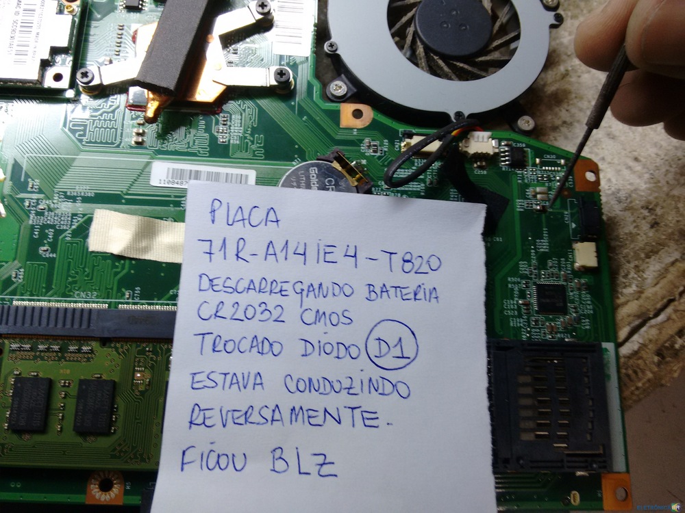

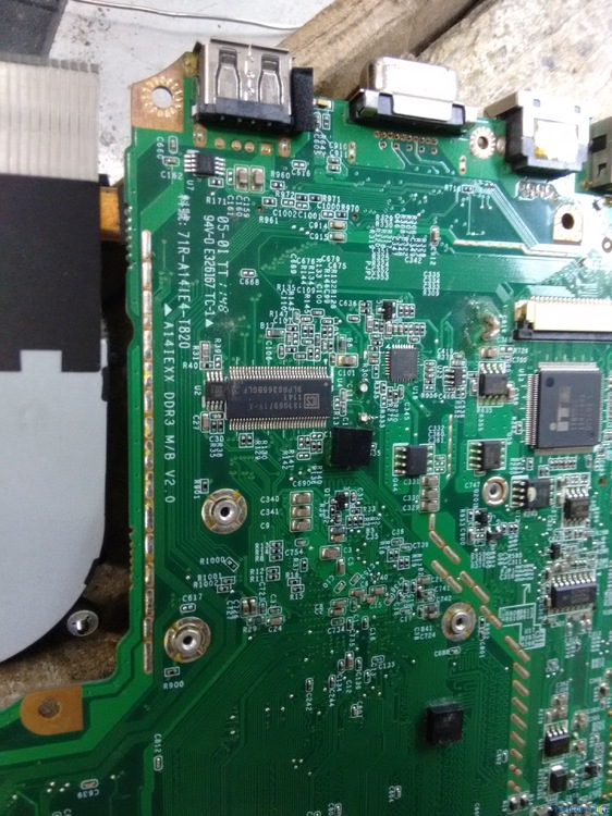

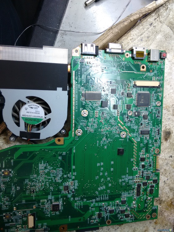

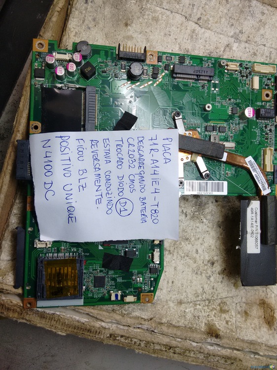

  2. Notebook Positivo Unique N4100, entrou aqui na oficina perdendo data e hora e descarregando CR2032, foi constatado curto no diodo D1. Foi substituido e voltou a funcionar normalmente. Segue fotos para visualização: Se a dica foi util nao esqueça do joinha

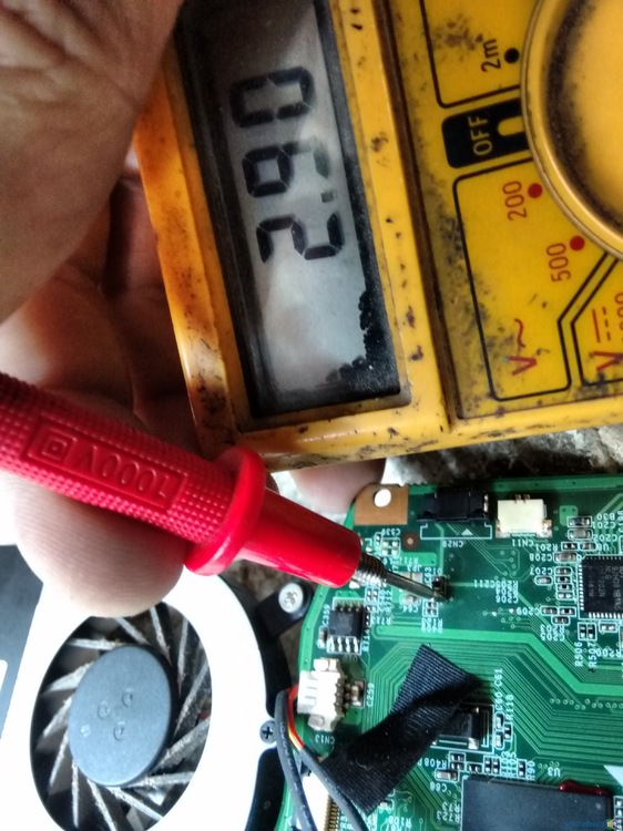

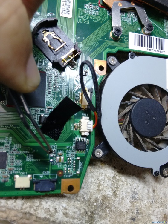

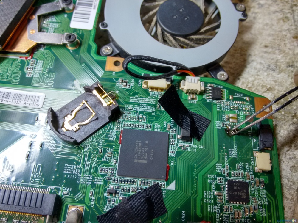

  8. Entrou esse notebook aqui na oficina com problema de não segurar data e hora, foi substituido a bateria CR2032 mais de um dia para outro a tensão da bateria zerava e perdia novamente a data e hora, foi identificado que o diodo D1 estava conduzindo para ambos os lados, apos troca do diodo notebook voltou a segurar data e hora normalmente Segue fotos Se a dica foi util, não esqueçam do joinha
