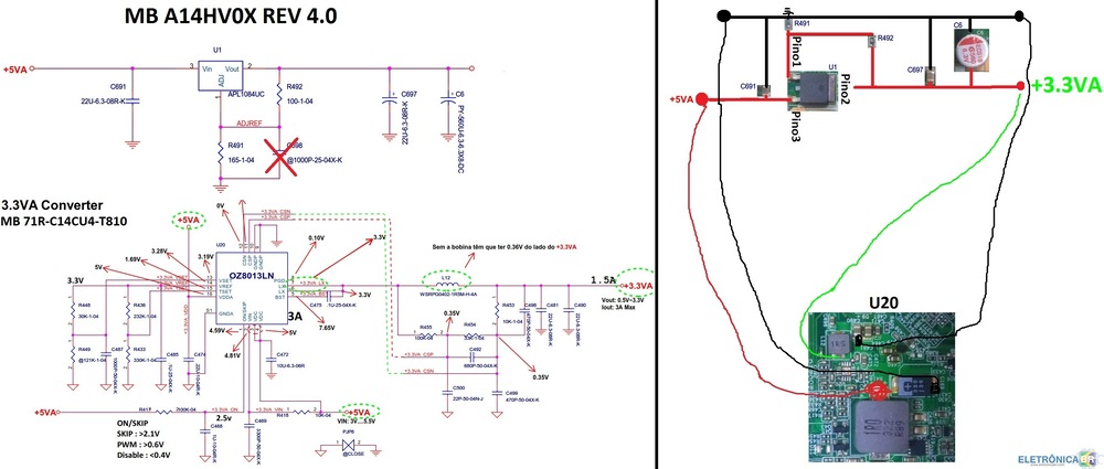

  8. Olá pessoal, passando para deixar uma dica de procedimento que fiz e resolveu o meu problema. Placa mãe ligava quando queria e quando ligava a mesma se desligava antes ou depois de iniciar o sistema operacional, pois bem, fazendo a análise na placa mãe vi que quando o Notebook desligava permanecia a tensão de +5VA e a de +3.3VA caia para 0V ou ficava em 0.80V, aferi todas ás tensões (OK) então fiz a substituição do componente U20 (5 vezes e não resolveu). A solução que achei foi a seguinte, removi o U20 e adaptei um circuito de conversão de tensão (5V para 3.3V) e assim resolveu o problema, Notebook funcionando perfeitamente. Lembrando que quando a tensão caia na bobina L12-3.3V o U20 ficava com o restante das tensões OK.
