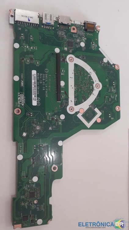

  1. Estou com essa placa que não da video, nem no LVDS nem no HDMI, ja verifiquei e tenho todas as tensões, no pinos 9 10 e 11 do LVDS não tenho nenhuma voltagem, mas verificando o UX1, tenho 3v no pino 5, no pino 1 não tenho nenhuma voltagem. A placa liga, esquenta o processador e não da video, ja regravei 3 bios e nada.
  2. Boa tarde! Chegou esse not pra mim ligando mas sem imagem, suspeitei de memoria troquei fiz limpeza ,ficou mesmo jeito fiz regravação da bios continuou na mesma,fiz as medições na bios tem 1,8v memoria 1,34v no conector do lcd tem os 19v, única coisa que desconfiei foi processador depois percebi que estava aquecendo muito,retirei a chapa condensadora não consegue ficar com dedo em cima do mesmo, amigos alguma dica que pode estar causando isso já não sei mais o que fazer. grato desde já...
