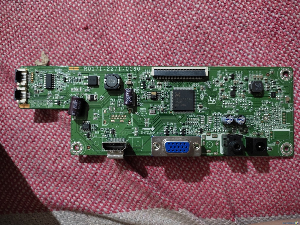

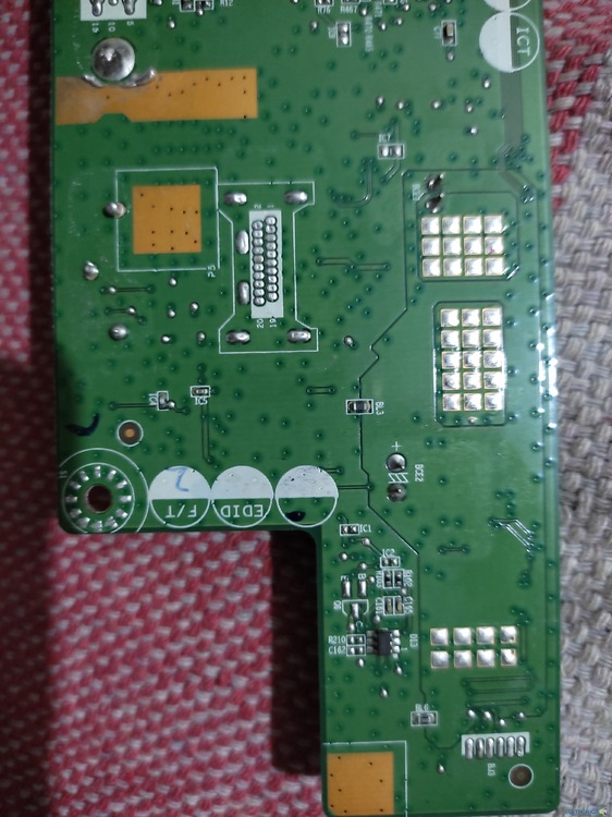

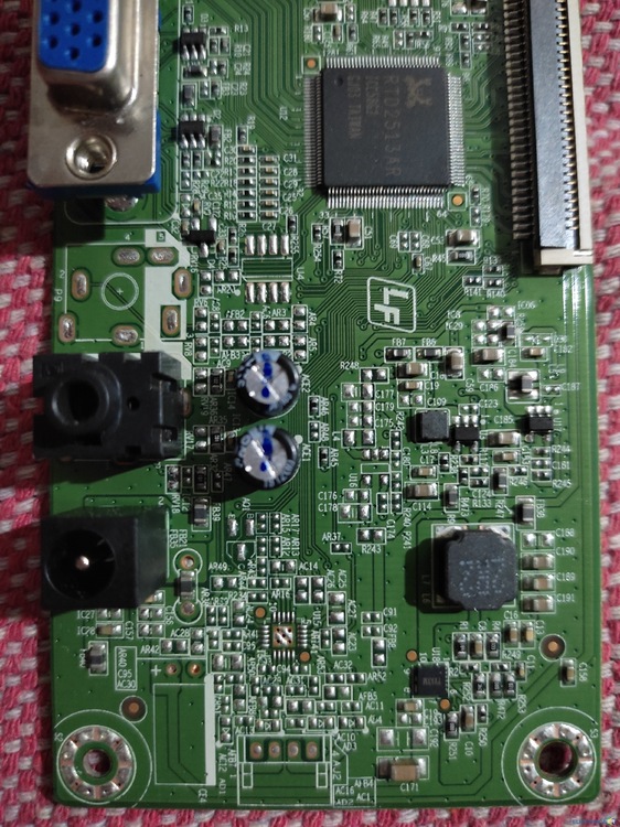

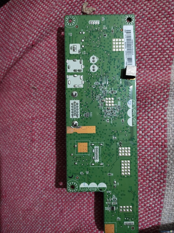

  5. Olá senhores. Tudo Bom? Seguinte: Eu comprei recentemente um monitor Acer SA270 Bbix de 27'', porém ele veio sem displayport e alto-falantes, porém existe a versão SA270 bbmipux(Que é vendido fora do país) que possui o que falta nessa minha versão. Desmontando o mesmo, verifiquei que o mesmo possuí as entradas para soldar o displayport e a carcaça possui a entrada de alto-falantes, então peço a ajuda do senhores se somente eu soldando o displayport irei conseguir usar essa conexão, ou se preciso adicionar outro componente, onde eu poderia está soldando os alto-falantes na placa, onde posso comprar e quais modelos de alto-falantes posso está adaptando para ter som no monitor. Enfim, no aguardo do senhores!
