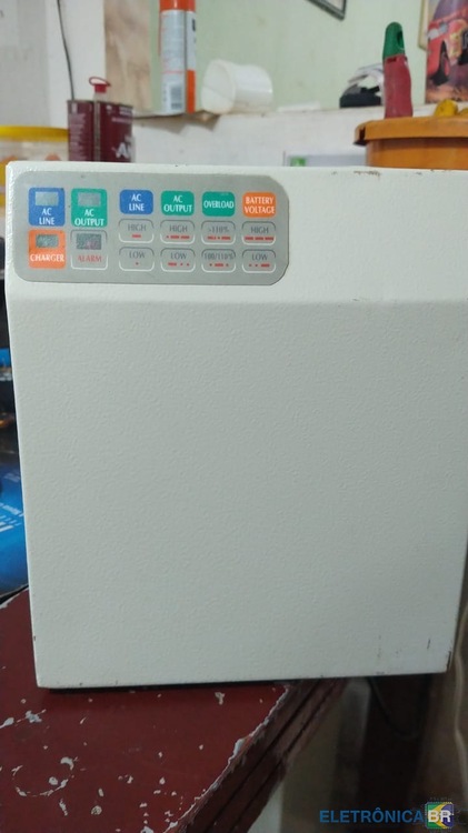

  10. Olá amigos. Estou buscando o esquema, ou ao menos parte dele do nobreak Engetron Sen1000C. Se alguém tiver e quiser colaborar agradeço bastante. Ele apresenta tensão após o filtro e o reset, mas não dá sinal de vida. Simplesmente não liga. Acredito que tenha algum componente que identifique essa entrada no primeiro estágio, uma vez que ele não tem fusível... Abs. Rodrigo

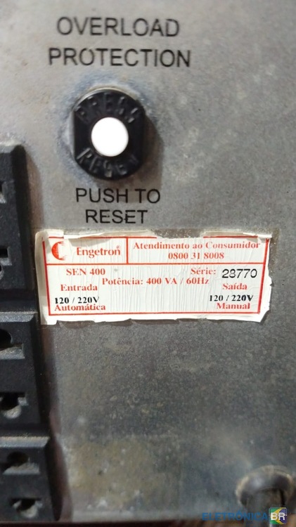

  11. Olá Amigos Do Eletronica BR, Alguem Pode Me Ajudar Com o Esquema Eletrico Do Nobreak SEN400 Da ENGETRON? Desde-Já Muito Obrigado!.
