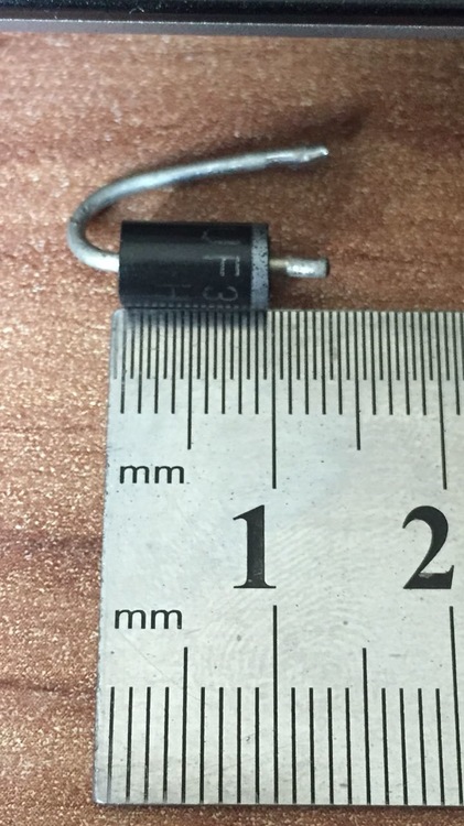

  6. Caros colegas, Estou com uma fonte ATX Wise Case que esta com um Diodo em curto e não encontro o componente para substituição ou equivalente. O Diodo queimado é um UF3007 HD com tamanho aproximado de 90mm. Já pesquisei e não encontrei em nenhum lugar. Até tenho os UF3007 comuns mas pelo tamanho deles a especificação desse queimado deve ser outra realmente. Alguém já precisou de algum desse e achou? Obrigado.
