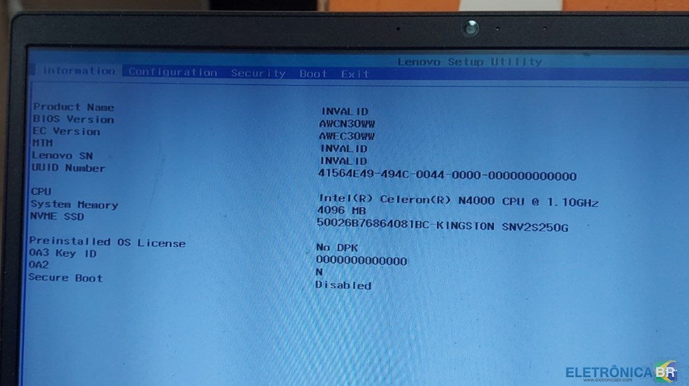

  2. Olá meus amigos, eu estou iniciando em regravar bios, e nesse caso, o notebook deu certo ele funcionou, mas na bios, ficou invalid como mostra na imagem, gostaria de tirar essa duvida, o que pode ter errado, se isso é normal, e se terá algum problema?? desde ja agradeço

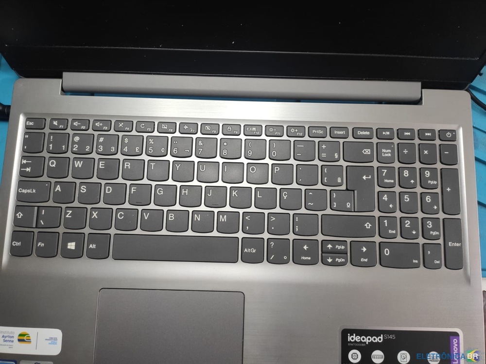

  10. Peguei um notebook deste modelo que não ligava, acendia o led laranja do lado esquerdo informando que a bateria estava carregando e o máximo que fazia ao apertar o botão de power era acender e piscar o led do NumLock, o teste para esta solução é bem simples, abri o notebook e desconectei o teclado, fechei curto com um pinça nestes dois pinos do conector do teclado e o notebook ligou normalmente, ou seja, teclado possivelmente em curto, substitui o teclado e voltou a funcionar normalmente, esta solução já serviu para outros notebooks também, principalmente nestes onde o botão power é junto com o teclado.

  13. Olá. Esse equipamento chegou aqui sem dar boot. Após regravar a BIOS usando o CH341, os números de série, MTM e Product Name estão como Invalidos. Dessa forma o equipamento liga, funciona por alguns minutos e desliga ou então não liga e fica com o LED de NumLock piscando. Usando o tutorial desse vídeo, não consigo inserir os números pois retorna o erro SMI Interface Not Ready. Como proceder para corrigir?
