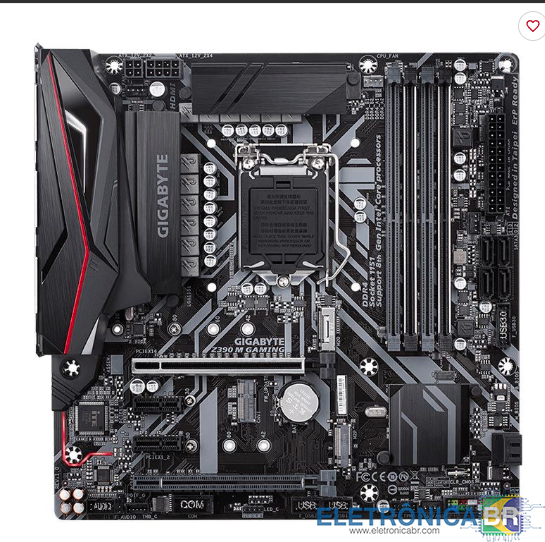

  11. Gigabyte Z390 M GAMING Schematic e Boardview Visualizar Arquivo Deixe um feedbacko se o arquivo lhe ajudou. Uploader curtolo Enviado 15/09/2025 Categoria Gigabyte
