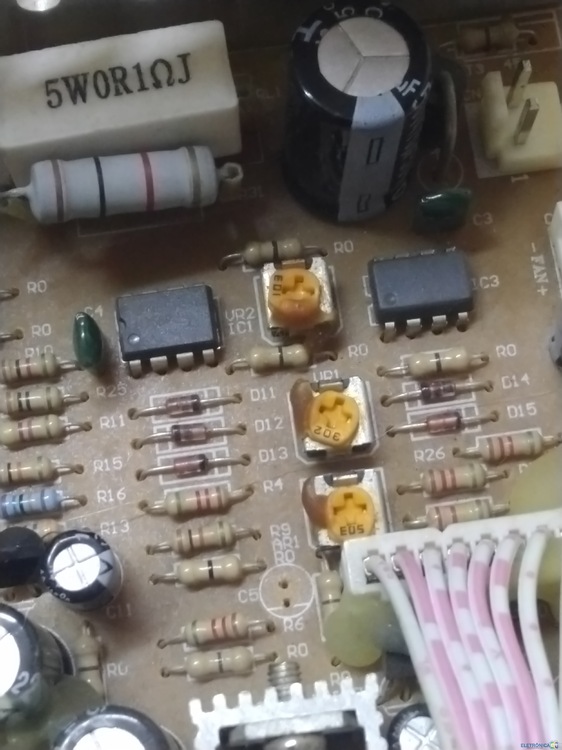

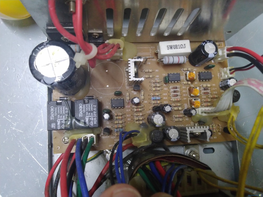

  1. Colegas, Esta fonte conmeçou a variar a tensão e a corrente de saida e atualmente zera a corrente para qualquer carga na saisa. Tipo um Resistor de 5R/10 watts na saida. Desmontei a fonte toda: 1 - verifiquei os 2 transitores de potencia 2SD1047 , ponte retificadora, resistores shunt e nada de errado. Fiz a troca deles somente a nível de não haver duvida. 2- Verifiquei o transformador, relé e tudo certo. 3- Em raros momentos ela volta a funcionar e até dispara o cooler, indicando entrega de potencia na saída. Corrente e tensão. Tudo indica que o defeito está na placa de controle, aquela do painel. Mas não existe esquema para ela, gostaria de saber dos colegas qual o ci que faz o controle de corrente e tensão nesta fonte de bancada. Abs, Roberto

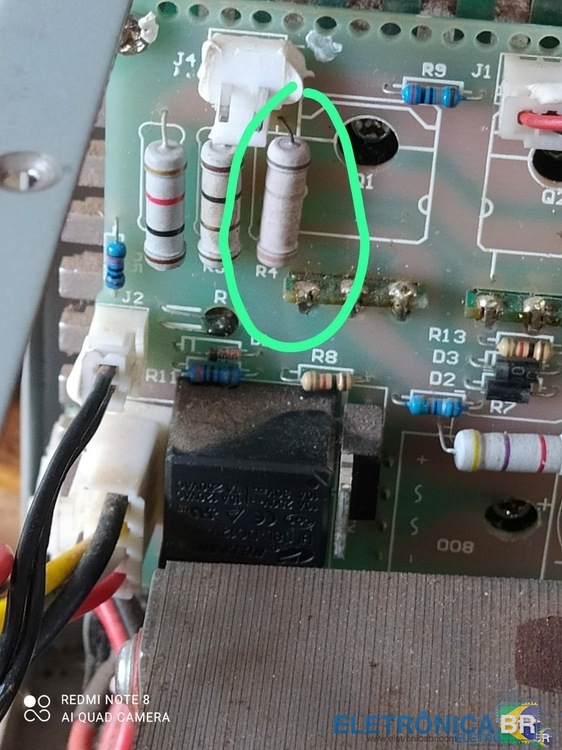

  2. Colegas, Esta minha fonte de bancada começou a apresentar o seguinte problema: Alimentando um notebook normal 19.3 v e corrente de 1500 mA depois de um tempo de teste o relé aciona e a tensão caia pela metade e acende o CC Abrir para verificar e o que notei que ela aquece e o cooler aumenta a rotação o que deve ser normal, mas depois de um certo aquecimento o problema acontece. Verifiquei toda a etapa de força de corrente e tensão. Troquei os 2 transistor de potencia 2SD1407 e a ponte retificadora. Chequei todos os resistores e a etapa que não consegui entende é um enrolamento secundário do trafo por onde saem 2 fios pretos conecta bem perto de um diodo zener 3v3 e próximo aos 2 relés e um sensor de temperatura. Tudo indica que o sensor por meio do zener aciona o relé e desarma a fonte por proteção. Tentei afastar o sensor da parte metálica e mesmo assim o problema acontece. Somente não aconteceu mais ao desconectar este enrolamento do trafo que alimenta este circuito. Será que alguém pode ajudar explicando como funciona este circuito e como posso resolver isto, pq ficar desconectado não deve ser bom para a fonte.

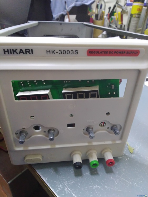

  6. Quando elevo a tensão o curto aparece, pode ser 1v ou 30v que o curto aparece mesmo a fonte estando com os bournes vazios. Isso começou hoje. Estou desconfiado do potenciômetro que a tempos vem apresentando problema de pular a voltagem para valores maiores. Será que o potenciômetro pode estar subindo esse curto? Uso muito a fonte, ela me faz muita falta. Será que alguém já passou por esse problema? Saberiam me dizer qual é o knob regulador de tensão dessa fonte?

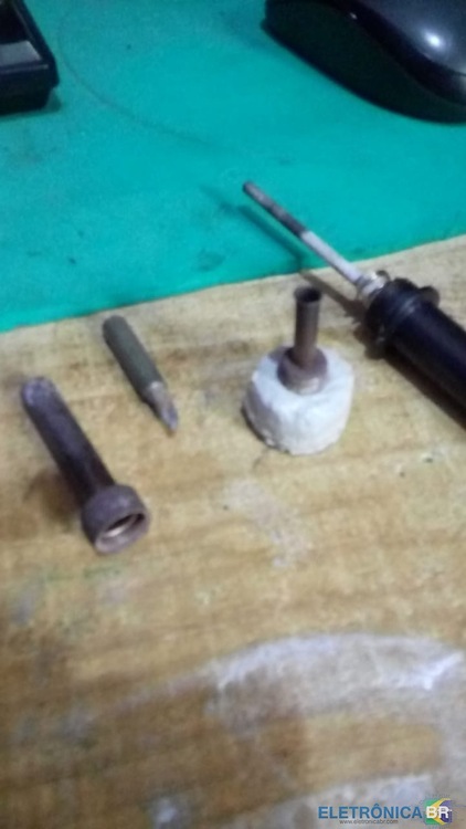

  7. Ta ai uma dica para reforçar o cabo/Baquelite da estação de ferro hikari HK-936A. Que na jornada de trabalho parte esta peça do anexo sem motivos. Dica econômica ou para continuar trabalhando até chegar a baquelite nova. Secagem da cola natural. Mais 100% com temperatura do próprio ferro no minimo por 20 min para endurecimento da mesma. Usando usando vedante de escapamento. Aplicar em uma vasilha e mexer bem com uma colher para ficar homogenia antes da aplicação. Infelizmente não tirei mais fotos do processo.. Esta peça na verdade partiu em vários pedaços. Assim fiz a pre-colagem da rosca com supercola e envolvi a mesma com a cola de escamamento de moto.
