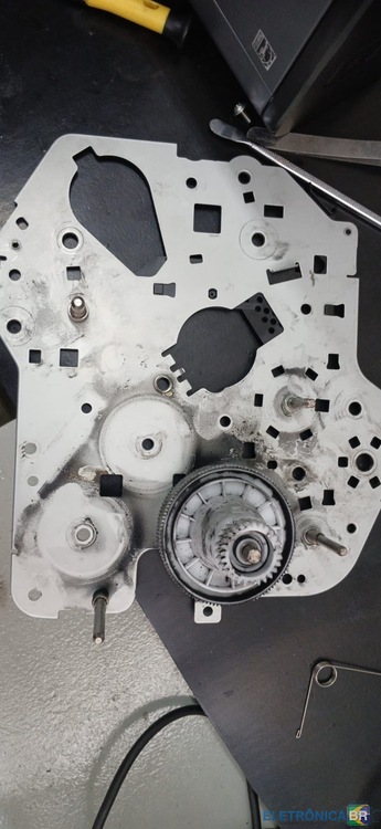

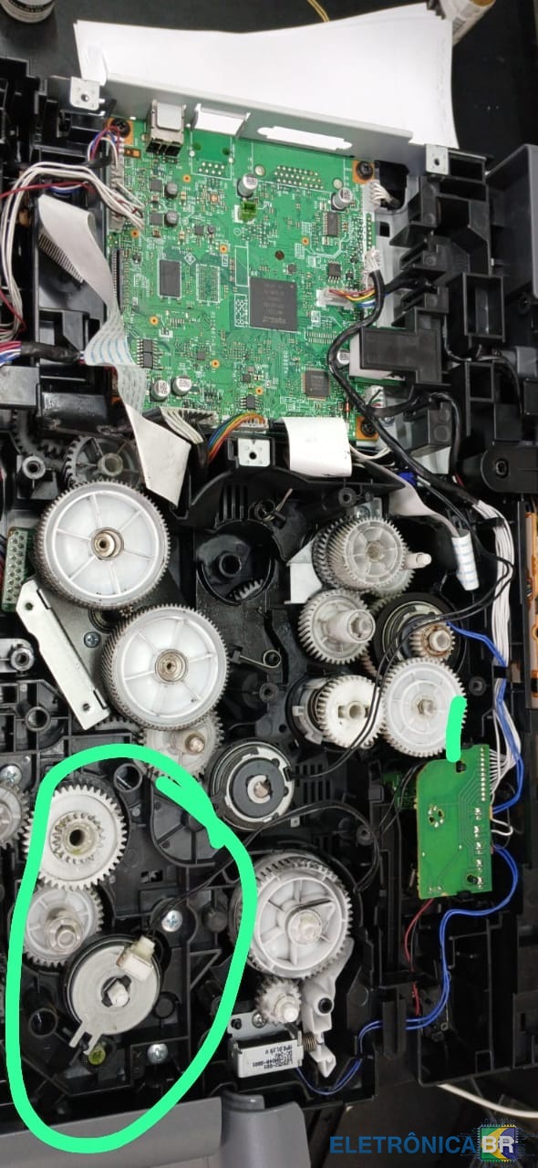

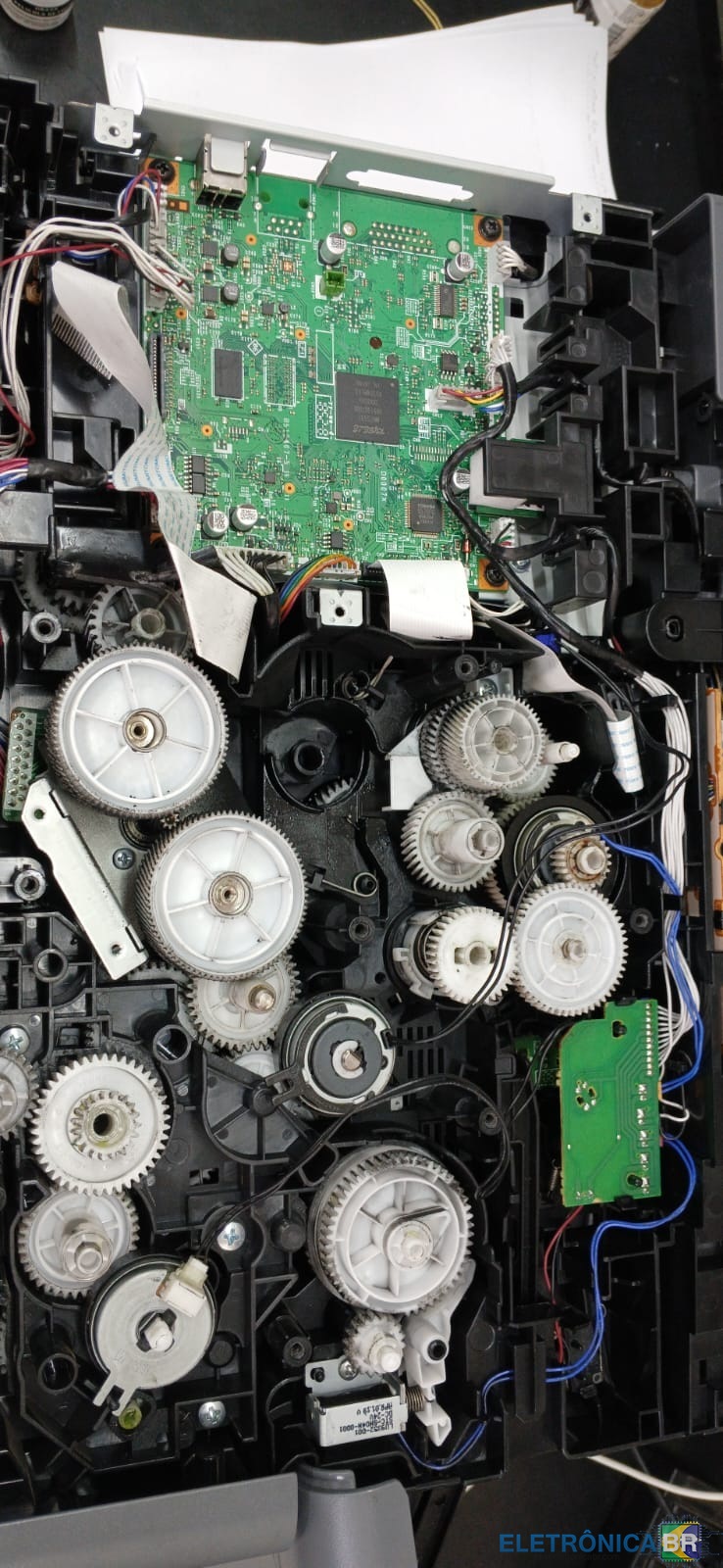

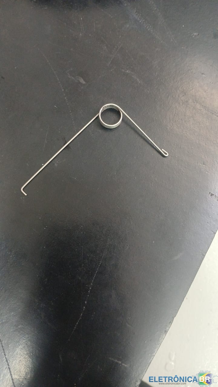

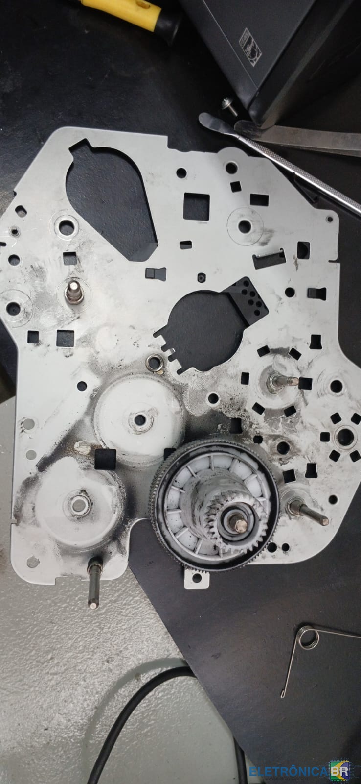

  23. Olá pessoal, Estou com uma impressora Brother HL-L5102DW e estou com dificuldade na montagem da parte das engrenagens. Durante o processo de desmontagem, encontrei uma mola solta e não consegui identificar onde exatamente ela se encaixa. Aparentemente, ela faz parte do mecanismo de tração/puxar o papel, pois se soltou justamente quando eu estava remontando essa área. Olhei com atenção nas engrenagens próximas ao motor e à placa lateral (região marcada nas fotos), mas não encontrei onde deve ser o ponto de fixação correto. Se alguém já desmontou essa impressora e puder enviar uma foto da mola encaixada ou indicar a posição correta dela, agradeço muito! Pode ser que ela pertença ao sistema de retorno de alguma engrenagem ou trava do papel. Seguem as imagens da área e da mola: Agradeço desde já pela ajuda!
