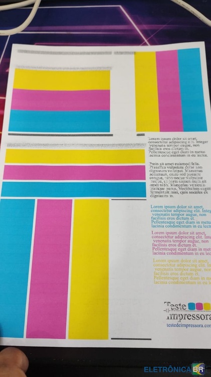

  11. Boas a todos! estou com essa maquina L375 e a mesma esta falhando a impressão somente no colorido. Já troquei cabeça de impressão e agora o cabo flat e ainda continua falhando , já fiz varias limpezas via softer micro. alguém teria alguma ideia do que pode ser? Obrigado.

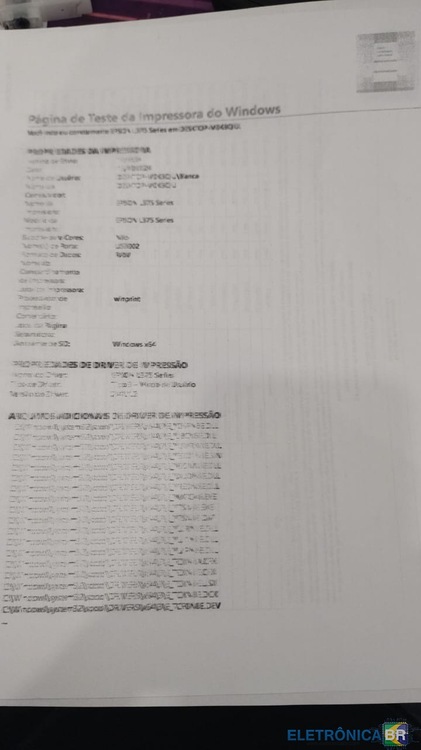

  12. Estou com essa impressora e após limpeza da cabeça, começou a sair desse jeito. a limpeza foi via softer. limpei os flats com limpa contato. e como não estava saindo tinta, fiz a limpeza (softer do pc) e na segunda começou a sair desse jeito. será que alguém já viu ou pegou esse defeito.

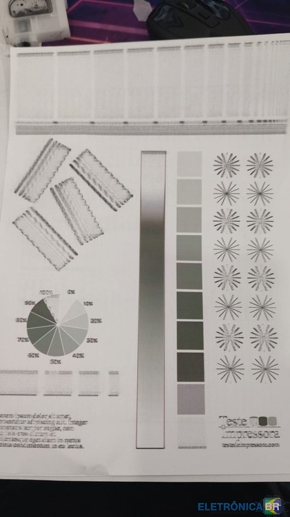

  15. Olá colegas, tem duas semanas que estou com uma Epson L375 que está com a qualidade da impressão ruim, antes todas as cores estavam péssimas, então realizei a troca da cabeça de impressão, e após trocar a cabeça o preto continiou ruim e as outras cores melhoraram. Já troquei a tinta do tank, já limpei a cabeça, já fiz tudo quanto é procedimento, até verificar a placa logica, mas não encontrei nada, aparentemente está tudo certo, pois quando faço a sucção através da bomba o preto sai normal, ele apenas não sai com intensidade e qualidade, já fiz todos as manutenções possíveis através do programa e nada. Como podem ver nas fotos, o preto sai como tivesse embaçado, sem qualidade
