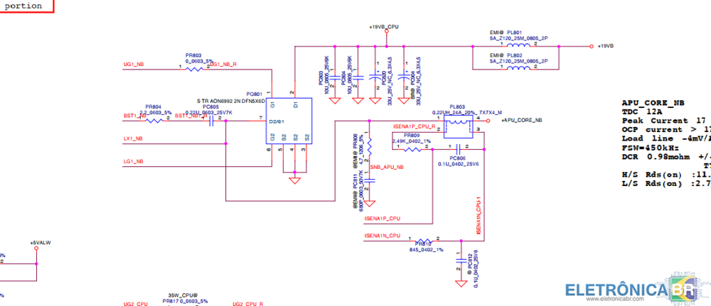

  10. boa tarde, poderiam me dá uma força com esta placa? estou com uma placa c5v08 LA-e903p na bancada que não dá video fui procurando as tensões que alimentavam a memoria e processador/apu e não encontrei uma dessas tensões a +apu_core_nb, pela analise que fiz ela surge no PQ801 que é controlado pelo ci PU801(rt8880c) nele encontrei todas as tensões menos a 19vb_cpu ela para nos resistores antes do ci queria saber se tem alguma medição que posso fazer para encontrar o causador da falta essa tensão.
