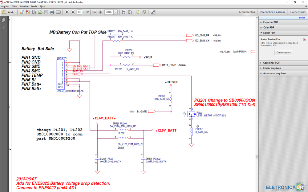

  1. o equipamento funciona no carregador, funciona na bateria com a carga que ja tem, já testei com outras baterias. Ocorre que o nivel de bateria não sobe. conector da bateria com bateria conectada --> 7,8 -- 15,28v 3, 4 -- 3,3v bq24800 ---> 1, 2, 3 -- 19v 4 -- 25v 5 -- 3,3v 6 -- 2,6v 23 -- 0v 26, 27 --- 15,24v 28 -- 19v esquema
  2. Já tentei dar boot sem o teclado mas não vi nada muito correto de como executar. já verifiquei o carregador e está com a tensão de 19V placa mãe é a LA-K093P Rev: 1.0 Estou em busca do esquema elétrico para verificar se consigo dar boot sem o teclado ou se alguém souber me ensine pfvr

  13. Estou com um Acer A315-58, que não carrega a bateria. O problema é que não tenho outra bateria em bom estado para testar se o problema está nela, então gostaria de saber como posso verificar se o circuito de carga está funcionando corretamente. Com a bateria conectada e o notebook desligado, o consumo na fonte de bancada fica em apenas 0,20 amperes, e o LED vermelho da bateria acende. Medindo o conector da bateria (PJP201), com a bateria conectada, os valores são os seguintes: Pino 1 e 2: GND Pino 3: 3,28V Pino 4: 3,27V Pino 5: 0,15V Pino 6: 0,00V Pino 7 e 8 (positvo): 6,03V Quando o sistema é iniciado, a porcentagem de carga da bateria fica em 0% e o desempenho da CPU fica limitado a 0,19 GHz. Sem a bateria, o desempenho retorna ao normal. O cliente alegou que o notebook é novo, com pouco mais de 1 ano de uso, e que a bateria está boa. Portanto, antes de encomendar uma bateria nova, gostaria de confirmar se o circuito de carga está funcionando corretamente. Obrigado.
