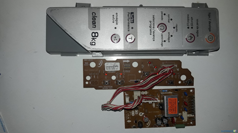

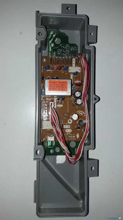

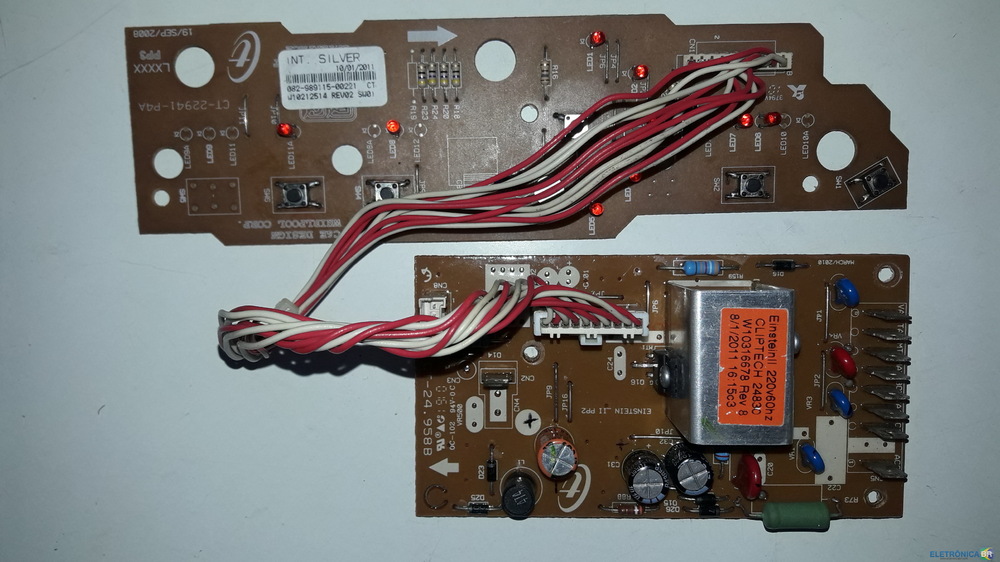

  4. Maquina de lavar clean 8 kg Brastemp, modelo bwc 08, com painel inoperante. Foi desmontado o painel e retirado para manutenção na bancada, sendo uma fonte com painel de leds. Efetuados testes com a placa energizada, feito medição de 4,5 V, via terminais 5 e 7, para energização da placa de leds, porem a placa que tem uma eprom com o programa de sequenciamento de lavagem, parecia inoperante. Esta eprom é do modelo ST7 FLITE 8 bit 8 Kb flash 2050, com 20 terminais, não sendo possível copiar o programa, para instalar em um novo chip, devido ter proteção interna de fabrica. Ao ligar, piscava todos os leds de forma simultanea por duas vezes, sendo esta uma sequencia normal para ativação do programa da eprom, e ficava desligada, e algumas vezes ligava, porem sem obedecer o comando das teclas de operação, como tambem não iniciava a sequencia de lavagem. Feito testes com as micro chaves do painel de leds, e algumas apresentavam fuga, e outras apresentavam valor de resistencia, quando deveria o valor ser zero, por ser um fechamento de contato. As placas tem uma leve camada de resina, a fim de evitar oxidação, por trabalhar em um ambiente umido. Porem de facil remoção, para troca de componentes. Foram então substituidas as cinco micro chaves do painel de leds, feito teste em bancada, sendo colocadas lampadas de AC de 220 V, para simular carga, a fim de verificar o funcionamento dos triacs de saída, para válvula, motor sentido horário, motor sentido anti horário e bomba. E tudo funcionou corretamente. Após instalado na máquina, feito auto teste, com acionamento dos botões 2 e 3, sendo nível de tanque e funções, e testado o sequenciamento. E a placa eletronica comandou a maquina perfeitamente. Segue fotos para ilustração.

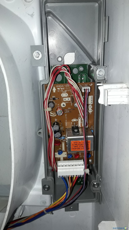

  19. conforme a foto em anexo placa 110v . Fica parada no pause. Foi tirado a proteção , tentado tirar do pausemas não sai. Resetada. Volta sempre todas as lâmpadas ligada inclusive no pause . Tentado acionar direto na placa sem sucesso . Cliente enviou agora o codigo : TP1028PBVP0

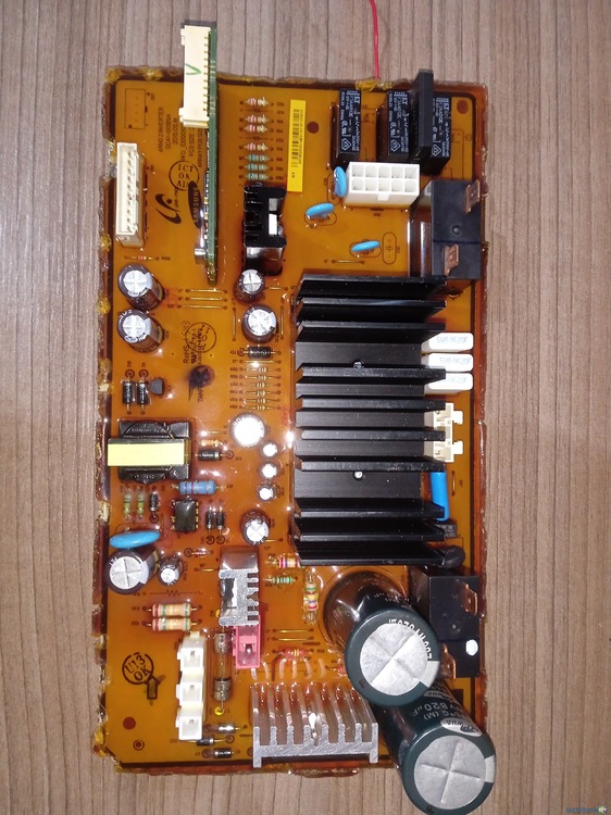

  20. Alguém teria a BIOS da componente 24c04 EEPROM da lavadora Samsung WF106? Pois estou com placa com erro 3e2, onde por falta de aterratemnto, começou apresentando erro 3E, e com a insistência o controlador bloqueou para não danificar. Alguém poderia me ajudar por favor. Não tenho uma placa em funcionamento pra estar gravando a memória. Ou me deem uma luz.
