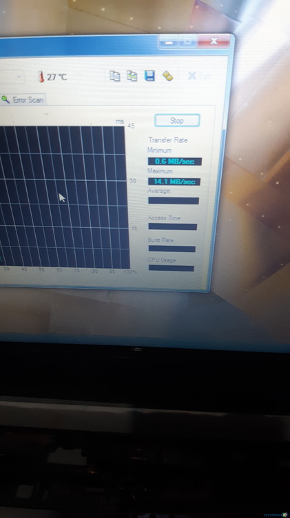

  2. Eai galera. Esse notebook está com lentidão fora do normal como se algo tivesse arrastando ele Fiz teste com hd tune e deu uma transferência muito baixa em diversos hd O boot por pen drive não tem força de carregar os arquivos E a entrada 3.0 não funciona mesmo chegando as tensões. Grato desde ja.
