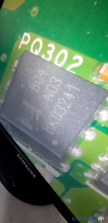

  2. a tensão de 19v morre no mosfet ! tem alguma adaptação que poço fazer para substituir o mosfet? esta muito difícil encontrar esse componente no mercado

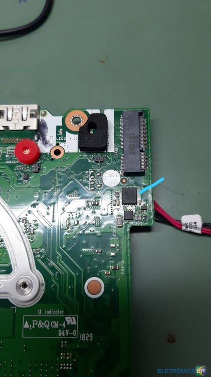

  9. Bom dia a todos. Gostaria de uma ajuda de vcs se possível, estou com esse acer que esta com a placa morta. As bobinas não há tensão em nenhuma. Nem 5v e nem 3V. Seguindo no inicio do jack, PQB3 tem 19v, e não sai nada dele. PRB3 não tem nada. Quando tiro ele, o PQB3 sai a tensão e para onde tirei o PRB3. Na fonte assimétrica não apresenta curto. Com escala de continuidade, vejo alguns capacitores em curto. O pu501 que eu acredito ser o 5v, não tem capacitor em curto em volta. Sou iniciante e gostaria de uma ajuda. Obrigado a todos.
