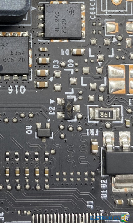

  2. Olá pessoal! Alguém teria o esquemático ou teria alguma informação sobre esse componente (D2)transistor, diodo ou mosfet? Obrigado!
