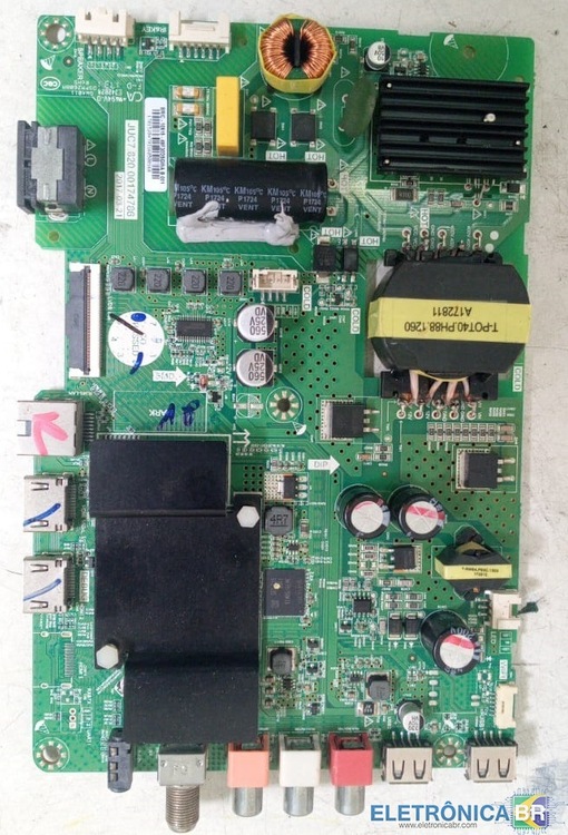

  12. Bom dia amigos da EletronicaBR, estou aqui na minha bancada com essa TV que está com o som normal e os leds acedem mais não aparece imagem. Primeiro medir na entrada de 12V na T-Con e só tinha 4V e ao desconectar o cabo que vai da placa principal para a T-Con percebi que a tenção na placa principal ficava com os 12V. Pois bem, tirei a T-Con e coloquei na fonte assimétrica e percebi que ficava com os 12V fazendo com que olhasse melhor a placa principal, só que não tenho o esquema e também não tenho créditos para fazer o downloads aqui no fórum. Alguém tem alguma ajuda para me ajudar a resolver esse problema? Vou postar a foto da placa.
