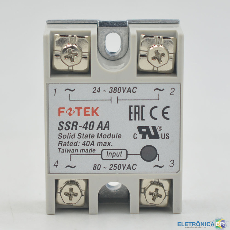

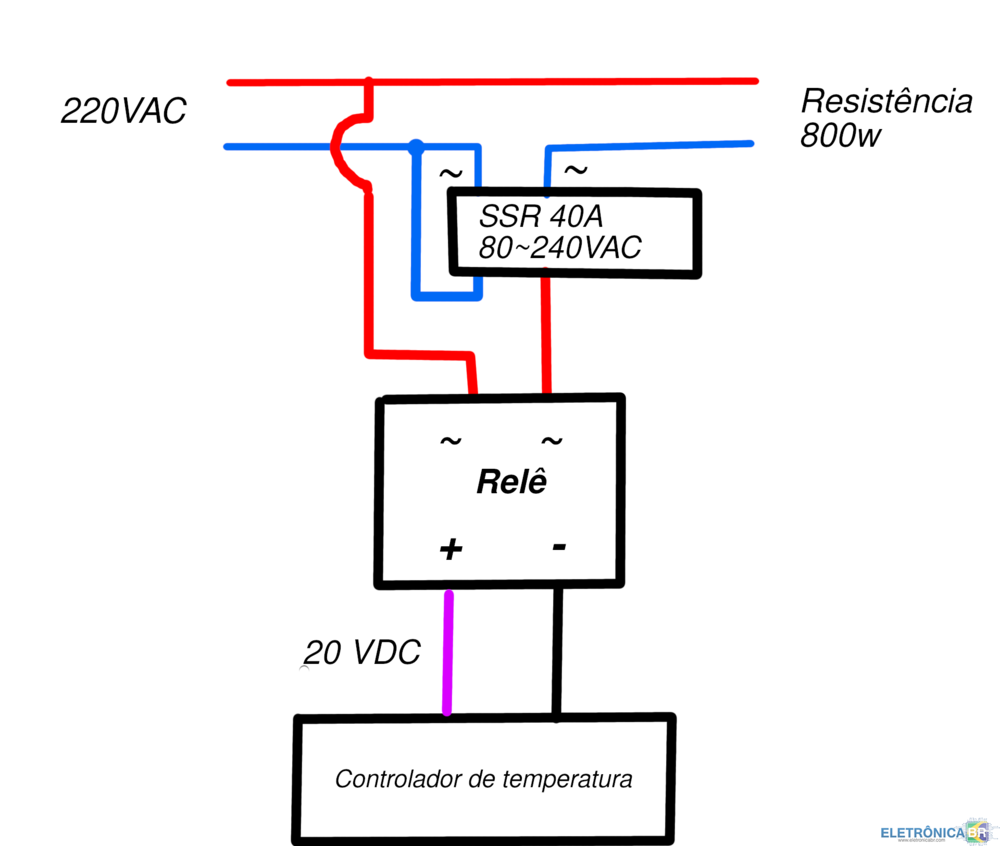

  4. Boa tarde. Minha dúvida aqui é muito simples, tenho uma resistência cerâmica de 800w ligada a um SSR de 40A como interruptor, que por sua vez é conectada a uma placa controladora de temperatura. Meu controlador joga uma tensão de 20v DC para o SSR que liga ou desliga a resistência. Acontece que comprei o SSR errado e veio um modelo que usa 80~250 VAC na entrada, como aqui no Brasil é um pouco caro comprei da China mas queria fazer uma adaptação para utilizá-lo. Minha ideia é ligar um relê comum no controlador, quando ele receber tensão vai chavear o SSR que vai chavear a tensão para a resistência como mostra o desenho abaixo. Isso daria certo? E qual seria a corrente que preciso para esse segundo relê?
