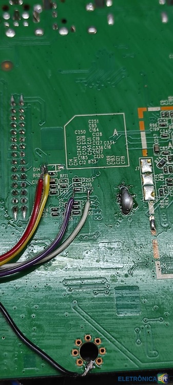

  2. Tenho visto muitos colegas em dúvida sobre como gravar a memória EMMC do AzAmérica S2010 direto na placa com o gravador RT809H. Fiz este pequeno tutorial explicando o passo-a-passo detalhado. Baixar o arquivo dump da EMMC do S2010 aqui https://drive.google.com/file/d/1T8EYjsyVoZThO-U_omH8JYJUx34gmKwy/view?usp=sharing e descompactar; 1 - Soldar os fios conforme as fotos em anexo respeitando as cores é claro; 2 - Curtocircuitar os terminais do cristal da placa como na foto; 3 - A fonte do S2010 NÃO deve estar conectada na placa; 4 - Abrir o software do RT809H e clicar no botão Smart Identify SmartID e selecionar EMMC ISP; 5 - Selecionar o CHIP em manufacturers SAMSUNG e no partnumber selecionar KLM8G1WEPD-B031_ISP e clicar em OK (passo muito importante); 6 - Clicar em Write no menu lateral esquerdo e selecionar apenas o arquivo com a extensão PART1 marcado da foto em anexo, os demais arquivos serão gravados automaticamente; 7 - Aguardar o processo terminar (leva aproximadamente meia hora, tenha paciência). Boa Sorte!

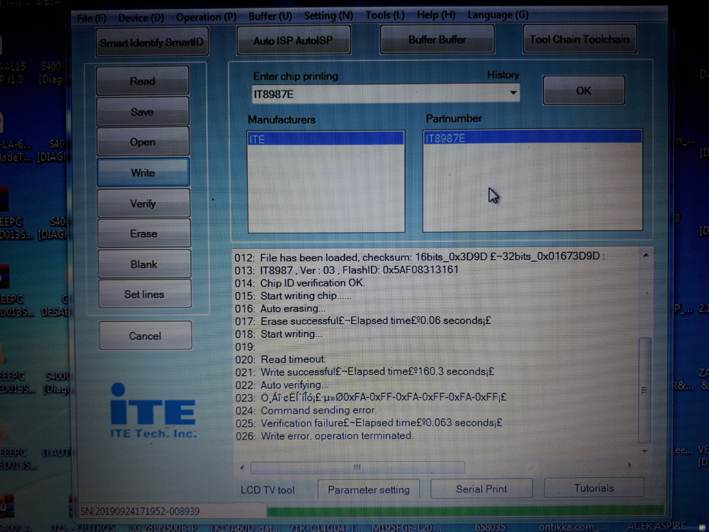

  12. Amigos estou tentando gravar essa super I/O IT8987E no gravador RT809H via flet pela entrada do teclado, eu consigo fazer a leitura mais não consigo apagar é nem gravar, o comando de apagar até faz mais não apaga vou anexar as imagens para vocês analisarem é da uma resposta sobre isso.

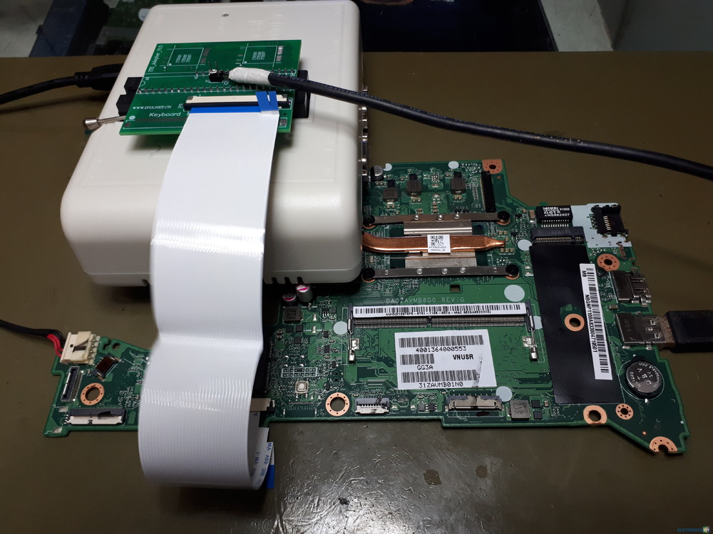

  14. Boa noite a todos. Estou criando este tópico com o intuito de sanar uma duvida que possuo a respeito de gravação de Super IO e acredito que esta seja a duvida de muitos. Meu intuito é criar um tópico semelhante a esse e ter um local onde possamos tirar nossas duvidas a respeito disso, inclusive adquiri o RT809H por indicação do @Jack O'Neo No momento estou com a RT809H com diversos adaptadores, porem no kit não possuo a do KB9022, já li que o adaptador do KB9012 é compatível, mas queria confirmar essa informação. Para isso gostaria de saber como identificar os pinos de gravação. Agradeço a todos.
