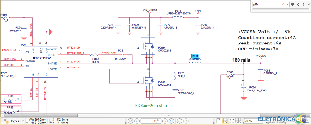

  3. Essa placa estava com curto, ao injetar tensão descobri que o PQ20 estava em curto, apos a troca acendeu o led . Porem ao pressionar o start ele volta a queimar. Ja efetuei a troca do processador, não achei curto na pl14 .

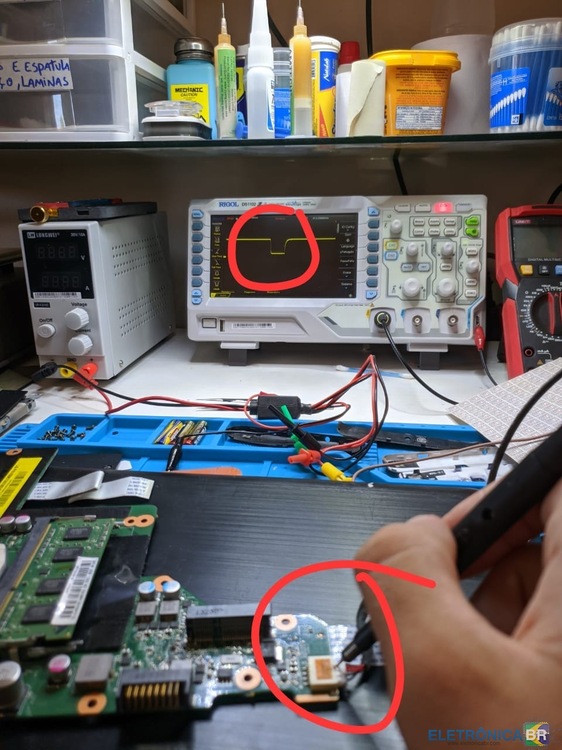

  9. olá a todos. estou com um notebook LG S460 placa DALG2CMB6D0 REV:D que não liga e não acende nenhum led, ao efetuar a medição na entrada de 19v no osciloscópio percebi que uma proteção está sendo acionada na placa, gostaria da ajuda dos amigos para a solução do problema.
